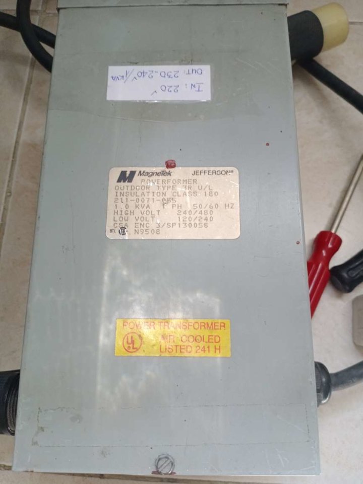

    Chào các bác, cận tết rồi mà còn bị audio vật, do ko tìm hiểu trước nên e mua 1 cục bacl như hình, output e đo tận 230 (nếu cắm qua ổn áp) và 238-240v nếu cắm thẳng vô điện nhà, e mua để dùng cho pow đèn, các bác cho e hỏi, nếu e cắm cho pow đèn thì điện áp cao vậy có ảnh hưởng ko ạ? Có cách nào hạ áp output về 220v mà ko dùng thêm thiết bị khác ko? Chúc câc bác năm mới an lành ạ!

    1.357
    @ Trungavr mở mấy con vít...xem hình bên trong BACL như thế nào ?

    1.963
    Ampli xài 220 V bao giờ nhà sx cũng cho phép + - 5% > 10V . Xài vô tư .

    Theo tiêu chuẩn hàng vn chất lượng cao lioa bacl chuẩn audio thì nếu điện nhà chuẩn 220 nếu đấu đường in cọc 205 thì ra out khoảng 230v để chơi đồ eu . Còn muốn ra Khoảng 220 thì cắm đường in 215 hoặc tuỳ biến các cổng từ 205 ...220 rất văn minh & tiện dụng . Vì lý do điện áp thiếu ổn định trong các mùa tại vn nên Mình chơi bacl lioa cũng vì lý do này thay vì chơi hàng diy hay fix đường vào hoặc hàng rã máy đấu lằng nhằng nếu muốn thay đổi điện áp , Đồ audio eu & usa có thể tuỳ biến +- 15v vẫn hoạt động . Tóm lại nên để đồ audio điện đủ hoặc hơi thiếu một chút có vẻ tốt hơn

    E cắm thẳng điện nhà, đo thử lên 240v, cao hơn tận 20v, gần 10%, cắm pow vào mà nó bốc khói chắc e tèo luôn quá, có ảnh hưởng tụ tị, bóng đèn ko ạ??

    điện lưới của mình bây giờ hầu hết thường là 230v đến gần 240v nên bác cứ tìm mua cục bacl nào có đường vào 230v là ok

    theo ý chủ quan bác nên đầu tư cái ổn áp tổng nhà ngoài bảo vệ bộ audio thì còn những thiết bị sinh hoạt khác . Với mức điện quá 20v thì rất không nên dùng cho đồ in 220

    E ở SG, điện lúc nào cũng dư vài volt, bacl là 1 cục đã đổ đông cứng, đâu có chỉnh chọt đc gì đc, chưa biết phải làm sao ạ

    Mình cũng ở SG .Chơi ổn áp Lioa ~ 5 -7 Kva > vào BACL 220 V > ra ~ 230 V nên xài đồ 220 v không sao hết . Xài được 7 -8 năm nay rồi

    Điện nhà của bác có vẻ cao? Khoảng bao nhiêu volt? Nếu điện nhà đúng 220v mà qua BACL lên 230v, còn điện nhà lên 230v điện qua BACL lên tới 238v thì bác có thể đơn giản đảo chiều BACL (cuộn sơ làm cuộn thứ và lấy cuộn thứ làm cuộn sơ cấp), vào 230v sẽ ra đúng 220v.

    Dùng ổn áp có công suất phù hợp với phụ tải, cấp đúng điện áp làm việc của thiết bị ...là cách làm giữ tốt, dùng bền thiết bị. :p
    P/S: Thiết bị Audio, đồ điện dân dụng cho phép sai số điện áp +- 5% Uđm. :)

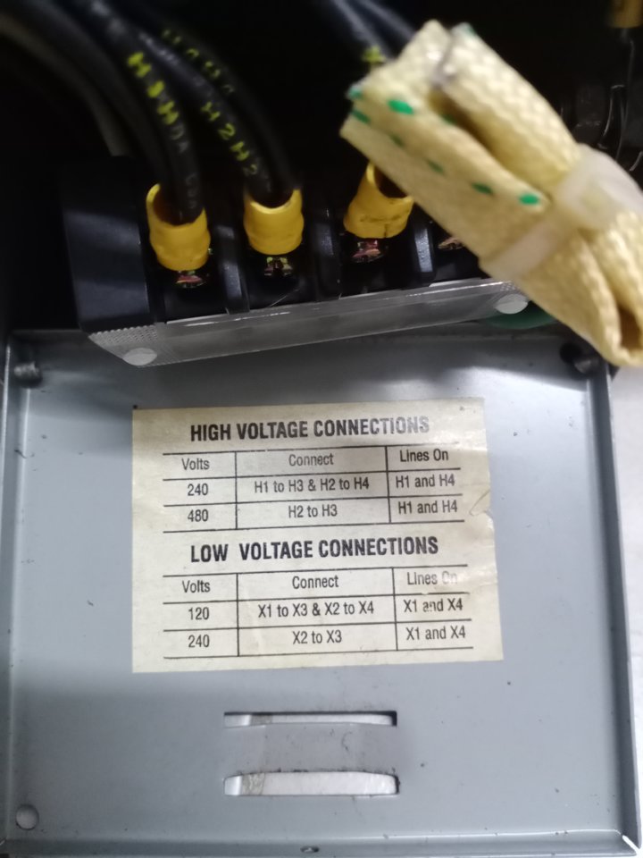

    Bác hoangtrong giúp e đảo dây như hình để điện hạ áp xuống vs ạ, tks bác nhiều

    nếu như vậy bác nên kiểm tra nếu đường điện nhà là 230v bác cắm vào bacl sau đó đo đường out bacl phải thấp hơn đường vào . còn ngược lại tốt nhất o nên dùng cái bacl đó

    Đường out 230-240v ạ

    @ Hiện Trungavr đang dùng ổn áp cấp điện cho BACL o_O...vậy có giải pháp sau:
    Chỉnh điện áp đầu ra của Ổn áp ( trong VNAV có lần mình cũng đã chỉ cách điều chỉnh Biến trở trong bo mạch của Lioa...) và đo điện áp đầu ra của BACL sao cho có trị số đúng điện áp làm việc của thiết bị. :p
    Nếu chưa rõ cái Biến trở đó, thì chụp cái bo mạch đk của cái ổn áp mà Trungavr đang dùng lên đây ...o_O

    Bác đang bắt dây vào và ra BACL này như thế nào? Bác đổi 2 dây in với 2 dây out, đo lại điện áp ra có bằng hay nhỏ hơn 220v hay không trước khi cắm thiết bị nhé.
