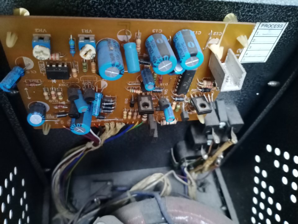

    @ BACL và thực tế nguồn điện như Trungavr mô tả - với các cuộn dây sơ cấp và thứ cấp như nhà sx đã thiết kế...không thể đấu nối, hay đảo sơ cấp thành thứ cấp, để cho ra điện áp 220 +- 5%. :(
    Giải pháp như mình đã chia sẻ ở trên...Trungavr tham khảo, nếu cái ổn áp đó điều chỉnh được điện áp đầu ra, thì đó là giải pháp hiệu quả, và dễ thực hiện. :p
    HÌ HÌ...làm đi, chưa hết 30 tết mà.:)
    Trong ảnh dưới bài viết biến trở điều chỉnh điện áp đầu ra Ổn áp Lioa, có mầu vàng ( vít chỉnh mầu xanh ở giữa ).

    Trc Tết tôi cũng phải chỉnh biến trở trong Ổn áp lioa để ra 220V. Trc đó nó ra tận 230v. Chỉnh dễ thôi.

    Báo cáo các bác là e đã chỉnh 2 con biến trở VR1 và 2 trong hình, xoay các kiểu, đo 3 đầu ra ko thấy nhúc nhích kim gì hết.

    Ha17324 là ic so sánh lấy điện áp từ phân áp VR kích hoạt đèn bán dẫn điều khiển động cơ. Bác kiểm tra động cơ công tắc hạn vị bóng bán dẫn diot zener nguồn cấp diode, lọc nguồn xem có bình thường ko. Cũng là dịp nâng cao kiến thức.... images-1.png

    @ Đầu tiên cần kiểm tra, làm sạch, bôi trơn phần cơ khí và điện bằng cách:
    - Không cấp điện cho ổn áp, Đánh dấu vị trí chổi than. Gạt chổi than lệch khỏi vị trí hiện tại ( lấy tay gạt từ từ chổi than ở vị trí trên, dưới so với điểm đánh dấu ).
    - Cấp điện trở lại cho ổn áp và quan sát chổi than hoạt động...kim đồng hồ chỉ thị vôn, phần cơ khí có bình thường không ?
    Nếu chổi than không chạy thì...có thể kẹt cơ, có thể bo mạch bị lỗi ( cần có chuyên môn )...
    Nếu chổi than chạy lên, xuống so với điểm đánh dấu, thì lúc đó mới chỉnh chiết áp và đo điện áp đầu ra để xác định mức.

    Cái con VR2 là chỉnh độ trễ của role . Vr1 là chỉnh điện áp ra . Bác chỉnh 2 mà ko thấy nhúc nhích thì xem lại motor xem còn sống ko . Tắt đi nó có chạy về vị trí an toàn ko .

    Rất có thể ổn áp bị kẹt chổi than...tại điểm 230V. :(
