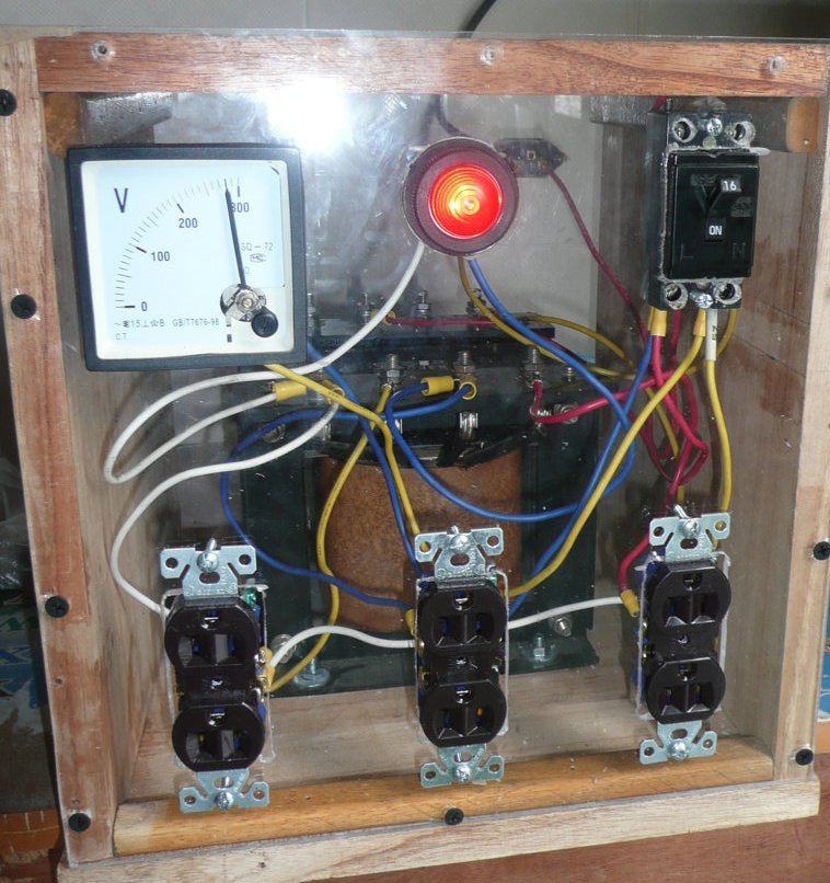

    e mới làm xong cái BACL, tuy nhiên còn thiếu mấy cái mặt nạ ổ cắm và công tắc nguồn.
    các bác biết chỗ nào bán mặt nạ nhựa này không, thanks. e đính hình.

    Hình bác up bé tẹo chả nhìn rõ, ổ cắm thì bác dạo các shop bán nhiều (khi mua nên để ý mình đang dùng phích cắm điện gì cho phù hợp) còn công tắc nguồn nên dùng CB rẻ mà hay

    bác ơi! sao cái đồng hồ vol chỉ số cao thế ạ! :p

    Cái đồng hồ đểu, hic. Còn mấy cái khác là usa, japan, Taiwan.......và việt nam, heheheh

    Cái BACL của bác vỏ bằng gỗ mà lại không có khe để thoát nhiệt, theo em khi hoạt động đầy tải dễ bị quá nhiệt lắm... :D

    Lỗ cắm điện cũng thoát nhiệt đc mà bác, chỉ có điều hơi chậm chút thôi :)

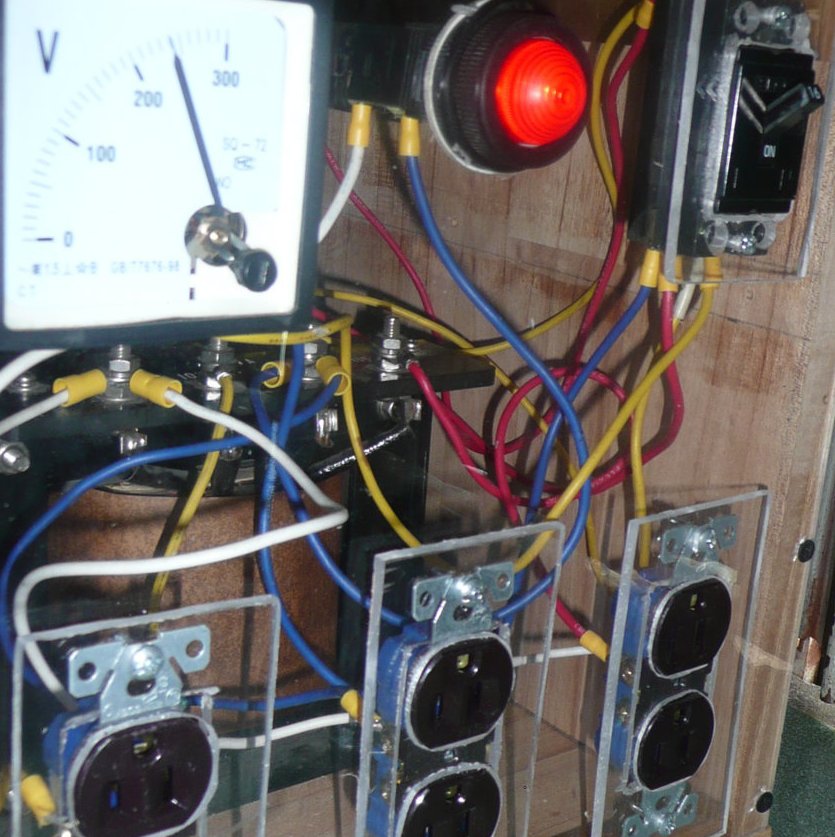

    Hi Các Bác,
    E mới hoàn chỉnh xong, các bác đóng góp ý kiến nhé,
    Thanks
  18. asap
    asap Advanced Member
    27/12/10
    868
    236
    TPHCM
    Hi,
    Anh lấy 3 điện áp ra khác nhau hả anh? Phía trước sao anh không làm bằng mica màu đen để che phần đi dây bên trong..nhìn sẽ đẹp hơn.
    Và anh xem thử BACL có cọc E cho mass không nhé, nếu có thì anh phải nối mass cho nó.
    Em cũng có BACL 500VA dùng cho nguồn phát và DAC nhưng để nude thôi, chưa làm vỏ cho nó được...và phải nối mass..nếu không sẽ nghe tiếng xì xì trong loa...

    vậy a, mình chưa nối mass, thì nhìn vào cho nó hay hay, diy mà.
    Và nhìn vào đâu thấy cọc e gì đâu, chỉ đầu vào ghi là 0, 220, 240. Đầu ra ghi 0, 100, 110. 115. Cứ thế mà đấu.
    các bác nào kinh nghiệm hơn thì hướng dẫn e 1 tí nhé, thanks

    Có con vít trước kim đồng hồ, bác chỉnh lui tý cho đúng 220v,
    Với lại bác ko có ngõ ra 220v à?

    e không làm 220v, vì như vậy rất nguy hiểm, nếu các siêu nhỏ quậy cắn rút bậy bạ, là phụ Huynh ngồi khóc thui. Thanks

    Không nên cắm rút cho phần nguồn anh à...nguồn thì cắm vào..chỉ ON/OFF CB là được rồi, an toàn là trên hết.

    Bác nhìn kỷ cục này sẽ thấy trong lỏi ra 1 sợi và sợi này nối với vỏ máy (đây là trường hợp bác k thấy cọc E), nối chổ vỏ máy với mass đất nhé.
