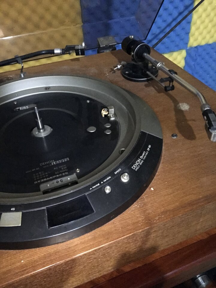

Chào các bác, e đang xài mâm dp-80 bt, bữa nay nó k chọn tốc 33-45 được, bật lên là quay chóng mặt k lựa được tốc k stop được luôn. Bệnh này k biết có tự xử được k nhờ các bác hướng dẫn giúp e với. Tks https://youtube.com/shorts/XmpRQKRqSZk?si=vEAJ_2lNkiYDOdlp
Bệnh này lỗi ở mạch điều tốc moteur, rất nhiều nguyên nhân gây ra, e rằng khó tự sửa nếu bạn không thạo về mạch điện của mâm. Nếu bạn có sơ đồ mạch điện gửi cho mình, mình sẽ tư vấn giúp
Cục hình vuông có phải cảm biến điều tốc k bác nhỉ, e thấy nó chập chờn tốc nên thử vặn ra chỉnh lại vị trí cũng vẫn cứ chập chờn. Trc đó thì vẫn đang xài hoàn toàn bt.
Trước tiên bạn kiểm tra mấy giắc cắm giữa các bo mạch xem đã tiếp xúc tốt chưa, đặc biệt giắc cắm từ đầu từ cảm biến vào bo mạch 1/ Bạn chỉnh đầu từ cảm biến với mâm quay cho khe hở ở mức nhỏ nhất có thể. 2/ kiểm tra nguồn 5V ở con IC 4. 3/ Bạn ngắt moter mâm quay ra, cắm điện bấm play, lấy tay vần mâm quay theo chiều kim đồng hồ, dùng vôn kế để thang đo vôn đo điện áp ở chân b, c các transistor TR1, TR2 xem có thay đổi không. Nếu không thay đổi thì lỗi từ đó ngược lên. nếu có thay đổi thì mạch cảm biến tốc độ hoạt động tốt, tiếp thục kiểm tra các tầng sau. Nói chung rất mất nhiều công...

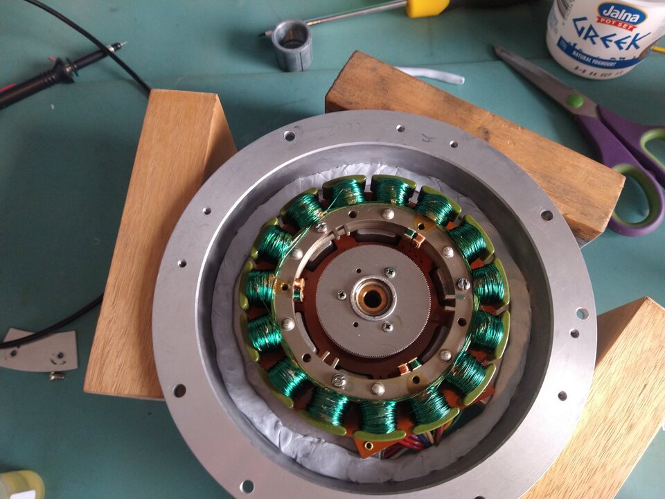

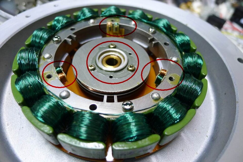

Nếu có thể bác cứ xem gửi cho ai đó nhận làm, kiểm tra power supply và điện ra tại dây nối với máy.kiểm tra trong mạch, sau đó về căn bản nếu mọi yếu tố cũng như có thể recap lại nếu vẫn không chạy đúng tốc độ thì nó chắc chắn bị trong lõi motor, trong motor có mấy cuộn coils gần sát với main bearing cần kiểm tra nó, và có hai cuộn dây xếp chồng quấn tròn như cuộn cảm với nam nằm bao quanh trục máy, làm nốt phần đó máy sẽ chạy đúng tốc độ, Tháo cuộn tròn này rời khỏi máy hơi khó nếu,cần cẩn thận nếu tới đó mà cần thì em sẽ hỗ trợ thêm cách tháo nó

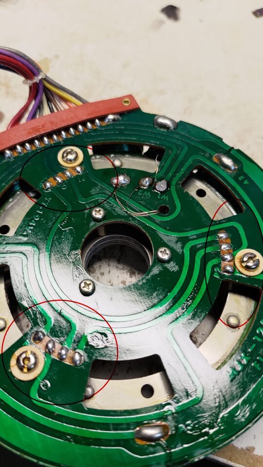

Bác cứ để họ làm, nếu bế tắc mà cần xử tiếp thì bac nói họ xem thêm phần motor Em có kèm 2 hình trên là phần coil em đánh dấu 4 vòng tròn là vị trí cuộn coil cần kiểm tra, Tháo dời lật mặt sau thì nó có 5 vị trí kiểm tra 3 em đã khoanh tròn và 2 thì dây xuyên lỗ hàn ở mặt này Dưới là hình coi thêm

Ui bác ơi e coi lại kỹ mấy hình, ở cấp độ này chắc e k thể làm được rồi ạ. Em nhờ check thì khả năng phần nguồn và mạch k vấn đề gì vậy khả năng cao do motor rồi. À do làm cái plinth mẫu artisan nên cũng tháo banh cái mâm rồi. Bác đã bỏ công tháo banh cái mâm vậy trót rồi gợi ý e có phương án nào k nhỉ Trường hợp xui nhất hư cái mâm phải thay cái sp10 khác thì có làm gì được với cái plinth k bác nhỉ. Tks bác đã hướng dẫn, chia sẻ.

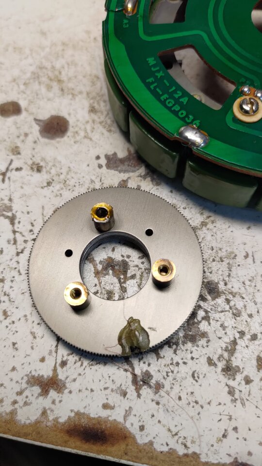

Bác mở đáy tháo hết bo mạch ra ( nhớ chụp hình nhiều góc ) Kiếm cái kìm mồm lớn cái máy khò nhiệt (head gun) Bác chụp cái đáy của motor sau khi tháo rời bo mạch ra em chỉ tiếp Mặt trên tháo platter ra tháo miếng che màu đen.... Mặt trong motor thì như hình bác thấy nó có 6 con vít tháo ra Lưu ý là vòng tròn trong và 3 con vít trong lõi là 2 cuộn dây giấu ở đó Khi tháo thì coi xem xung quanh cổ của nó có keo thì cố cạo cho keo nó bong ra và lựa cho nó cựa rồi nhấc ra làm chậm chắc vì nó cần tỉ mỹ chút Plinth thì em chưa hiểu ý Bác có thể mua máy khác dùng lại với plinth đó Nếu thay đổi ý định thì chắc sẽ không có thể lấy nó dùng cho may khác được Căn bản mỗi plinth dùng cho mỗi dòng máy khó mà modfy được

3 con vít platter này em gắn không quá 1 phút cả 3 con, Đúng là nó hơi khó gắn vô nếu không hay làm và đụng vô nó Gắn vô plinth thì bác không cần phải tháo thân máy gì nhiều vì nó chỉ có 4 con vít dưới plinth Nếu bác khó làm thì đặt nó trên bàn ăn cơm rồi lấy cai đèn pin và nhờ ai đó đỡ hộ kéo nó ra rìa bàn để có thể nhìn thấy lỗ vít từ dưới đáy plinth Xong rồi lấy đèn rọi vô gắn vít vô chắc là ổn, xoay từng góc cho tới khi gắn được cả bốn Không nên chuyển plinth đó đi xa vậy vì vất vả không đáng Mình thì chưa gặp bác Hội khi nào nhưng mình nghĩ bác ấy làm tốt vụ này không vấn đề gì,

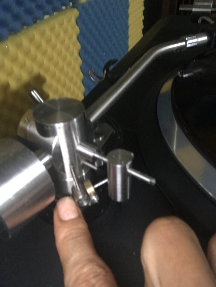

Cảm ơn bác thinhgia đã chia sẻ, bác Hội đã ngỏ lời. Hiện tại nó đang nghe hay bt, shop nâng cấp mấy tụ nguồn giờ cũng chưa thấy rung chút nào. E sử dụng thêm thời gian theo dõi xem sao rồi từ từ tính phương án sau cũng đc ạ. Ps: https://youtube.com/shorts/xorWRfYSTEU?si=ert96qAv4GbQ5ABG chỗ antiskate này, nếu đĩa thời lượng dài gần chạy hết nó sẽ giật ngược kim lại vị trí trước, lấy tay đẩy lên thì nó track hết đĩa bt, cái này dễ xử k bác e xin chỉ giáo với ạ.
