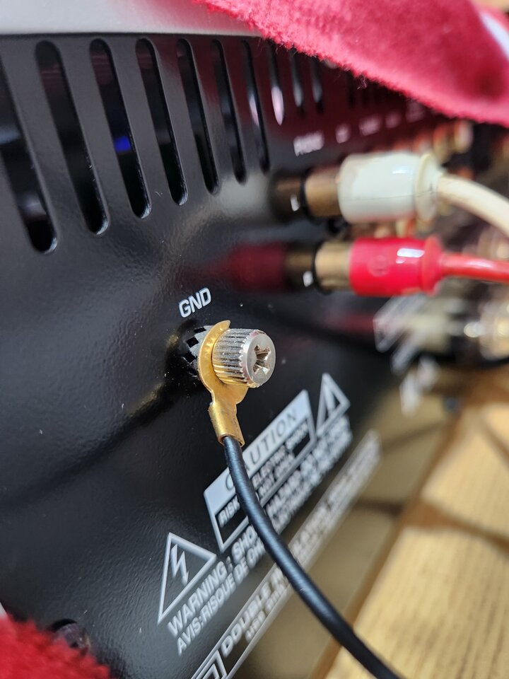

    Có bác nào có kinh nghiệm xử lý dây phono từ mâm than ko?
    Mâm than em bị ù, chỉ hết ù khi cầm dây phono nối sang stepup rồi di chuyển nhẹ cho tới lúc nào tĩnh. Chả hiểu là do gì.

    Hệ than em đơn giản thôi ạ:
    Kim MC > Mâm Than (nối mass sang stepup) > Stepup (nối mass sang phono) > Phono MM (nối mass sang Amply) > Amply (cắm mass vào hệ thống điện có tiếp địa) > Loa
    Khi bật mâm, có hiện tượng Ù (Em mới đổi mâm mới, mâm cũ thì không bị).
    Em thử kiểm tra tất cả kết nối mass đều chắc chắn.
    Em thử di chuyển dây Phono (dây từ mâm sang Stepup) thì thấy âm lượng Ù Ù có thay đổi.
    Khéo léo chọn vị trí sợi dây này, thì có 1 vài điểm G là hết nhiễu hẳn.
    Dây này em đã đặt xa dây nguồn các thiết bị khác, chỉ đi song song với dây nguồn của mâm than (ko thể tránh được). Ở gần đó 1m thì có 1 route wifi.
    Vậy em phải làm gì để hết hiện tượng trên?

    Em gửi cụ ảnh cho dễ hình dung
    Có phải em bị ground loop ko?
    Em đổi thứ tự bật thiết bị thì tự dưng mất hẳn. Nhưng cũng hên xui. Có lúc tắt nguồn đi bật lại thì lại bị.
    BACL nối ổ 3 chân vào tường, em ko dùng ổ cắm xịn gì cả. Cắm thẳng.
    Mâm than, Amply cắm vô BACL.
    Phono nối mass qua Amply
    IMG_20230323_221000.jpg Amply cắm vào BACL SmartSelect_20230323_221117_Zalo.jpg

  18. 107hz
    107hz Advanced Member
    23/3/23
    273
    433
    Em vừa tháo đít mâm than, nội thất mới toanh jack GRD hàn vào board mạch thiếc hàn sáng, có tý mỡ bôi phía trên. Ko bị lỏng gì thế mới lạ. Điện đóm phức tạp thật đấy.

  22. freshaudio
    freshaudio Advanced Member
    16/6/07
    698
    522
    Các thiết bị còn lại bác cắm vào đâu? Tất cả hệ thống nối chung tới một ground (chân số 3 giắc nguồn /ổ nguồn)?
    Cũng có khả năng lõi "âm" dây phono
    Hoặc bị nhiễu từ dây nguồn song song sang
    Hoặc nhiễu do từ trường của biến áp nguồn nào gần đó
    107hz likes this.
  23. 107hz
    23/3/23
    273
    433
    Hệ thống em có mấy thiết bị sau cắm vào BACL:
    1. Mâm Than 100v
    2. Phono 220v
    3. Amply 220v
    4. DAC 230v
    Còn các thiết bị còn lại cắm vào ổ Lioa:
    1. Tivi
    2. Route
    3. TVBox
    Tối qua em thử OFF hết tất cả các thiết bị linh tinh, thì hệ thống đỡ nhiễu nền hẳn cụ ạ. Dây nguồn, dây loa, dây USB, dây Coxial,... trước đây em búi thành búi gọn gàng giờ nghe 1 bác chỉ, em tháo ra không cho đi song song nữa, để lộn xộn rối rắm thế là hết Ù hẳn.
    Dây nhợ em cũng chỉ chơi làng nhàng mấy sợi Audioquest, toàn đồ dưới 10 củ, nhưng nhìn thì cũng có giáp chống nhiễu cả. Chắc là bị ở sợi dây zin của Stepup.
    Bác nào cứ nói dây nhợ ko quan trọng, truyền tín hiệu 1-1 có thể chưa gặp chứ em thử nghiệm thì thấy hiệu quả khác biệt nhau đấy. Trước đây khả năng chơi kim có output thấp, giờ chơi kim low nên khuếch đại lớn dễ nhận ra Ù xì.

  24. hoangtrong
    hoangtrong Advanced Member
    2/5/13
    3.572
    2.247
    Sài Gòn - Gia Định
    Hệ thống audio thì không nên cắm thêm cái gì khác vào, kể cả đèn, sạc điện thoại.... Dây càng gọn gàng, bó lại cho đẹp thì chỉ được phần nhìn, còn phần nghe thì chán. Dàn audio càng nhiều thiết bị, càng nhiều dây dẫn sát nhau thì càng điên đầu, lúc đó dây phải có cấu trúc tốt, không thể dùng dây đơn sơ không có giáp chống nhiễu. Mà dây có giáp chống nhiễu thì phải xả nhiễu cho tốt, lúc đó không cần tốn quá nhiều tiền vào dây các loại. Chúc mừng bác đã thành công! Nếu có dịp thì bác nên thêm vào 1-2 BACL, tách BACL cho từng thiết bị thì sẽ nghe tốt hơn nữa. Trước mắt bác dùng BACL hiện tại cho amp, và tìm thêm 1 BACL nhỏ (khoảng 500 -1000VA) cho riêng các thiết bị dùng điện ít. Có thể bác sẽ phát hiện ra chân lý mới (với điều kiện các biến áp đấu điện sao cho đồng pha).
  25. freshaudio
    16/6/07
    698
    522
    4 thiết bị đầu bác cắm chung vào BACL thì chuẩn bài rồi, nó sẽ có 1 điểm ground chung. Nếu mỗi thiết bị đó đã được nối mass thông qua chân 3 dây nguồn rồi thì không cần câu mass nối tiếp nó sẽ tạo loop. Nếu có phải nối mass thì kéo 1 sợi từ 1 thiết bị về điểm mass chung tại BACL.
    Không nên để dây tín hiệu chạy song song với dây nguồn, nếu bác thích gọn gàng thì cho dây tín hiệu chạy cắt ngang dây nguồn.
    Stepup phono nó có hệ số khuếch đại lớn, tín hiệu hay noise nó cũng khuếch đại luôn nên hay gây ù, chú ý đi dây này cẩn thận.
