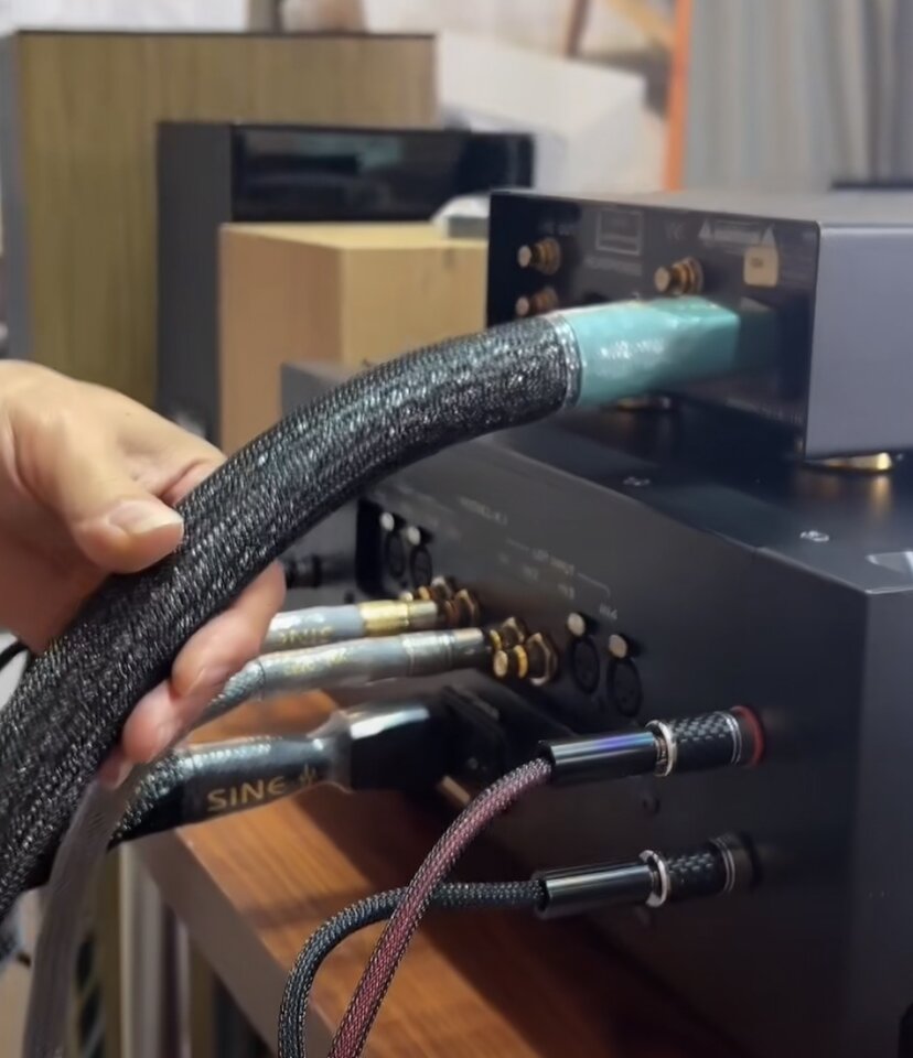

    E863AC3E-A2A4-45B1-88FF-F09ADB437284.jpeg Con dac nhỏ xíu mà sợi dây nguồn to như con dắn nhìn sợ quá.
