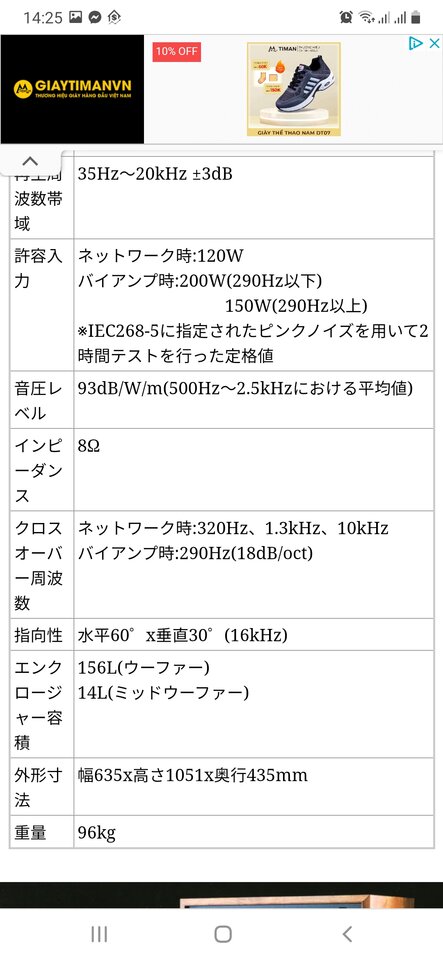

    Em cho bác xem thông số kỹ thuật của loa (cụ thể là loa JBL 4344)
    Screenshot_20230312-142546_Chrome.jpeg Bác xem sẽ thấy có mấy thông số quan trọng:
    - Tần số hiệu dụng: 35Hz - 20Khz.
    - Phân tần cắt ở các tần số: 320Hz, 1,3KHz và 10KHz.
    Phân tần ở trước các củ loa nên chứng tỏ có dải tần số từ 35Hz - 20KHz trước khi đến loa và được chia thành 4 đường đi đến các củ loa tương ứng. Vậy thì điều này nói lên dây loa đã truyền nhóm dải tín hiệu này từ ampli đến loa trước khi củ loa hoạt động để cho âm thanh ra loa.
