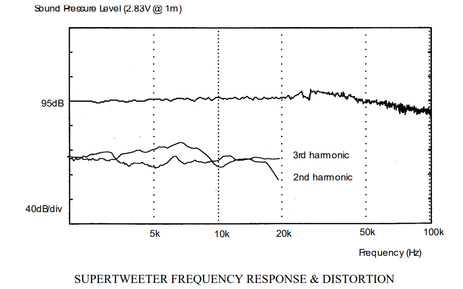

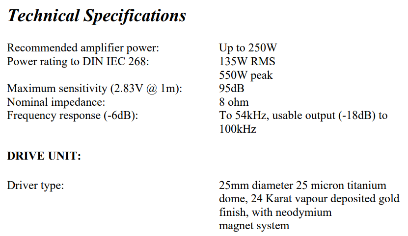

    Vậy là k có loa xuống được 20Hz và lên được 22KHz à ?

    Có chứ, nhưng bác @Haolq ý là tai đâu nhận ra dc nên không nên lăn tăn làm gì, cứ chọn loa có đặc tuyến KT từ 40hz-15khz là thoải mái rồi, trên nữa và thấp hơn là phí $!

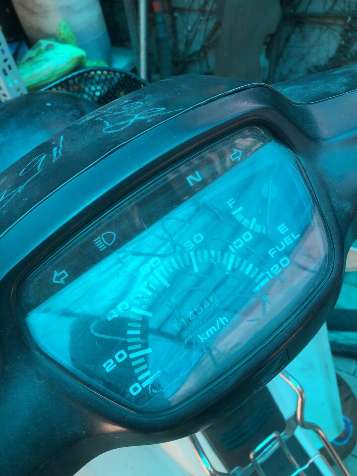

    Muốn biết loa chạy dc hay ko phải đo kiểm lại sau khi lắp đặt với cả HT tại phòng nghe sẽ biết biết nhé, giống cái xe máy Dream đó, công tơ mét 120km/h - Nhưng chạy nổi lên 120km/h lại là vấn đề khác ! Mình nói để mấy bác cứ nói xài dây loa đắt tiền nghe truyền tải 100% tín hiệu , thì show loa đang dùng lên xem là biết ? Hay là cứ chém như đúng rồi . Số lượng loa Hiend ở VN mà nghe Full range 20hz-20khz ở VN đếm trên đầu ngón tay chứ ko nhiều đâu .
