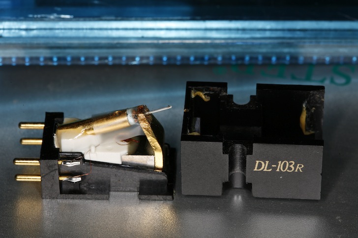

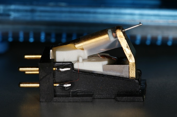

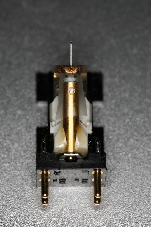

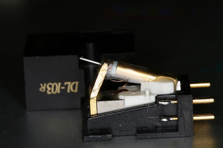

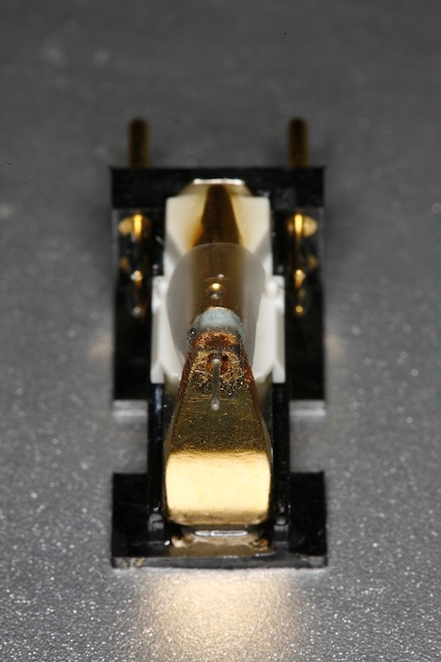

    Chào các bác.
    Sau khi đọc mấy bài về thay vỏ cho denon 103, hôm nay e cũng mạnh dạn lột áo cho em nó . Thế mà kết quả làm em bất ngờ quá, như là thay 1 cây cartridge khác vậy :mrgreen: Tai trâu của em nghe thấy chi tiết hơn nhiều, âm thanh sân khấu rộng hơn, và dải cao hay hơn. Rất đáng để làm thử, nâng cấp âm thanh nhanh nhất và rẻ nhất :D .
    Sau khi lột lớp vỏ nhựa ra, em dán vào 1 tấm gỗ mỏng 3mm phẳng, chú ý ko nên dùng đồng, vì nặng quá, em làm miếng đồng dày 3,4mm nặng quá khoảng 11g, tonearm của em ko dùng được nên đành vứt đi. Em dùng tạm mấy hình lấy trên net, bác nào cần e chụp hình gửi sau .

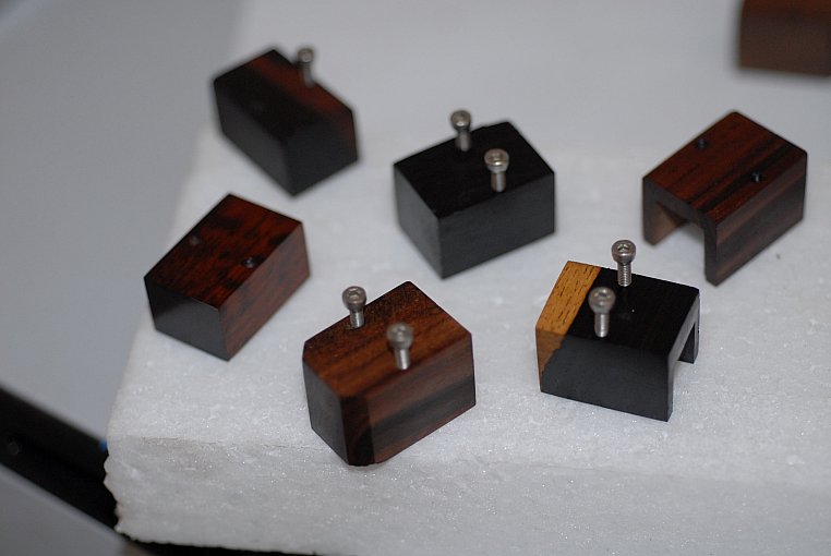

    tặng các bác tấm ảnh mấy cái vỏ gỗ cho DL103 em mới thiết kế. đủ cả afican ebony . Snakewood , cocobolo .
