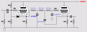

    Hiện giờ em muốn đánh riêng phần bass bằng 1 amp khác. Còn phần mid và treb em cho đi thẳng rồi cắt bằng passive. Bác nào có cái sơ đồ để lấy phần bass không thì co em với.

    bác muốn cắt tần số bao nhiêu, dùng đèn hay solid ?

    Em muốn cắt 500hz đổ xuống (mà 500Hz mất tiếng ca chưa?) Cho em cái bằng đèn cho nó máu. Thanks

    Hi hi, phải 200Hz trở xuống mới mất tiếng ca cơ bác ơi, mấy cụ ồm ồm như Don William, Cohen... thì đoạn 300-500Hz mới là chủ yếu.

    Vậy bác thiết kế cho em cắt 300hz nha. Thấp hơn nữa chắc thôi khỏi cắt luôn cho rồi. Hic

    Nó nè, mấy giá trị lẻ bác lấy gần đúng được rồi.

    Cám ơn bác Via nhiều lắm, cái chỗ con diod là dùng loại gì vậy?

    bác ra chỗ cô Hai xin mấy con be bé nào cũng được, VD RL3M

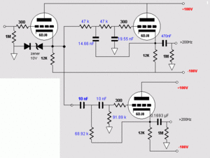

    Bác Via cho em xin so đồ Crossover hai đường tiếng cắt ở 200Hz được ko ạ? Em đã có rề 6SN7, amp EL34 SE, pow bán dẫn, loa toàn dải RFT, loa bass 30cm giờ định làm 1 em Crossover hai đường tiếng để đánh biroai cho nó máu!

    Dạ đây của bác, vì bác có nghề rồi nên em gửi cái này phức tạp hơn chút xíu, các giá trị bác lấy gần đúng là được, chiếc 6DJ8 đầu vào phải kiếm thật cân 2 nửa.
    Khi đấu vào ampli bác chú ý đổi chiều cọc loa của 1 trong 2 ampli sao cho 2 ampli cộng hưởng ở 200Hz, ( vì bộ Xover này ngõ ra dưới 200Hx, lệch -90 độ, còn ngõ trên 200Hz +90 độ )

    Cảm ơn bác Via nhiều! E sẽ nghiên cứu em nầy, có gì em sẽ ới bác, bác nhớ giúp em nhé.
