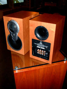

    Có bookshelf 4 đường tiếng nữa có cụ, ví dụ như Linn Akurate 212 :D

    Đúng là có em nó. Khiếp thật.

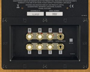

    Với trạm loa này, có thể đánh 2 âm ly. Đấu theo bi-wire trước cho cọc mid và bass cho 1 amp, đồng thời bi-amp cho tress ( cầu tress và super tress giữ nguyên). Làm như vậy có nên ko.

    Tùy vô có hợp với amp và phase khi chơi biamp có chính xác nữa không (mà đôi khi treble không chính xác nó bay bay cũng hay)

    bác snel ơi, bọn Linn này nó không đơn giản như vậy đâu! Để khai thác tối đa cặp Linn Akurate 212 này, hãng làm hệ thống active, cần 8 kênh pow đánh phân tần chủ động cho 8 củ loa (mỗi loa 4 củ) (bỏ qua phần tần của loa mà dùng phân tính tính toán bên trong pow của Linn)

    mình dùng 212 rồi , bác nên để nguyên cầu loa . Đơn dây + cắm vào super trep . - cắm vào bass . Cắm chéo nhau nghe âm nhạc hơn , đừng chơi đa dây nếu passive
    212 ngoài amp linn bác có thể thử hãng khác khoảng 100w/ kênh là gép được
