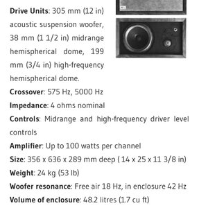

    Bây giờ em hỏi
    Amp em nó ghi 120v 60hz 120w
    A or B 4ohm -16 ohm
    A+B 8ohm -16 ohm
    Vậy cái 120w kia có phải là cs amp Không ? Và cs này là ở 4ohm hay 8 hay 16ohm ? Và cả 2 kênh mới là 120w, 1 kênh là 60w ?
    Loa em nó ghi 4ohm 25-100w cho mỗi cái vậy amp này chơi được loa đó không

    Vậy thì coi cs amp chỗ nào?
    Loa thì nó ghi 4ohm 25-100w. 525/5000Hz. 86db 12"
    Vậy là sao chơi được không ?

    Mình tra rồi nó nói là 50w/kênh at 8ohm Vậy loa mình 4ohm 100w thì cắm vào là vừa đủ 100w at 4ohm của amp phải không ?

    Mình vẫn dùng nó chơi lâu rồi, thấy rất ok nhưng muốn hỏi là khi cắm loa 4ohm vào amp này cũng chỉ ra tới 50w như chơi với loa 8ohm, chứ đâu phải cắm 4ohm vào là nó ra 100w nhỉ
    Túm lại là từ thông số của amp ta phải hiểu là tao có cs định danh 50w @8ohm
    Và chơi được thấp nhất là 4ohm cho mỗi kênh thôi
    Vậy khi mày cắm 4 ohm vào phải cần tới 100w cho max , mà tao chỉ có 50w thôi đấy, liệu chừng mà mở lớn nhỏ
    Còn tao không support thấp hơn 4ohm , cắm vào cháy ráng chịu
    Chắc vậy nên mua amplifier cứ nhìn cs định danh , xong nhìn vào số ohm support, rồi từ cs định danh mà tính ra mà mở lớn nhỏ
    Thí dụ amplifier trên mình cắm loa 4ohm 50w thì chơi max luôn, Không vấn đề
    Cắm loa 4ohm 100w coi chừng đó amp chỉ có 50w lớn quá là tiêu vv
