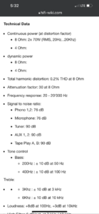

    nhân thể xin hỏi các bác. tôi có cái DAC có cả phần pre. tôi dùng DAC đánh thẳng vào main-in của intergated amp (dùng như pow) nhưng chưa biết output của DAC nên để ở bao nhiêu Vrms cho đúng ?
    đây là các lựa chọn out của DAC

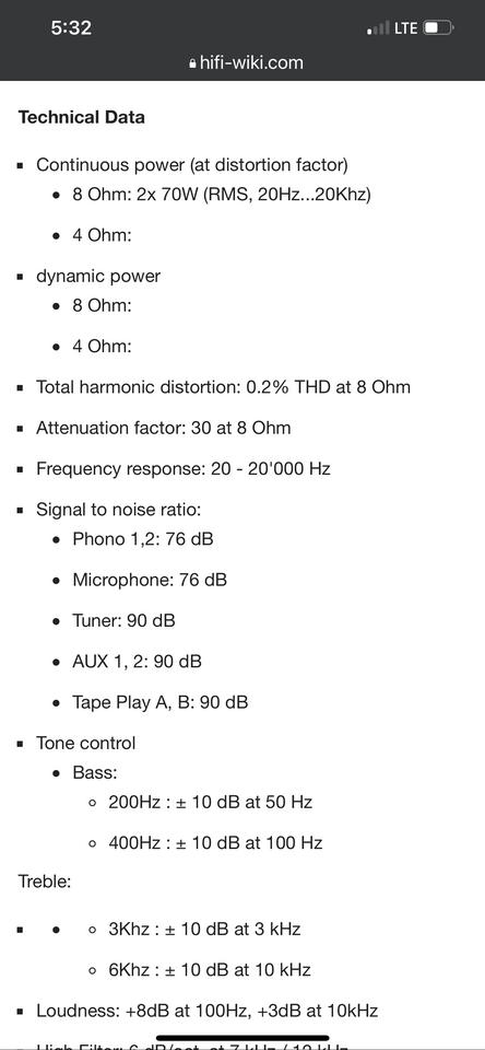

    đây là thông số của amp
    cũng đã thử và càng out nhiều Vrms thì thấy tiếng to hơn và tại out ra 4Vrms thì chỉ số volume của DAC và đồng hồ VU của amp tương đương nhau -DB. Tôi toàn để mức này nhưng sợ nó bị clipping gì đó mà tai trâu chưa nghe ra hoặc lâu dài hỏng amp
    Cám ơn các bác
