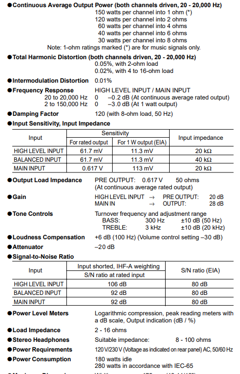

    Theo ý kiến riêng, xem hình các thông số của Pow và DAC kiêm Pre của bác.
    1. Khi dùng ngõ vào MAIN IN thì Gain của tầng Pow là 28 dB, tương ứng điện áp được kđ cỡ 25 lần.
    2. Nếu dùng tải 8 ôm, để có công suất ra mỗi kênh là 30 W như thiết kế thì điện áp trên tải vào cỡ 15,5 V.
    3. Lấy giá trị điện áp ngõ ra chia cho tỉ số kđ điện áp 15,5/25 được giá trị điện áp ngõ vào tương ứng bằng 0.62 V (đây cũng là giá trị độ nhạy đã ghi rõ chính xác là 0.617 V ở ngõ vào Main In để ngõ ra có công suất tối đa 30 W trên tải 8 ôm).
    Như vậy về phần Pow: để có công suất ra lớn nhất là 30 W trên tải 8 ôm thì chỉ cần điện áp ngõ vào Main In cỡ 0,62 V (hay 0,62 Vrms).

    Khi chọn ngõ ra DAC là A0 (tương ứng max volume có áp ngõ ra 1 Vrms) thì điều khiển âm lượng từ nhỏ nhất đến vừa nghe sẽ mịn màng hơn (tất nhiên sẽ mất công hơn), đồng thời khi mới bật DAC thì tự động mức volume đặt về -30 dB, áp ngõ ra chỉ vào cỡ 30 mV thấp hơn nhiều so với giá trị 120 mV tương ứng khi chọn A2. Ban đêm, khi yên tĩnh, nếu chọn ngõ ra A2, có thể sẽ khó điều chỉnh được mức âm lượng phù hợp nếu muốn nghe nhỏ.
    Tks for All.

    Khi VU của Pow của bác đang ở mức cỡ -20 dB thì công suất ra loa cũng chỉ cỡ 1 W.
    Còn thực tế với tải 1 ôm, Pow này có thể cung cấp công suất ra lên đến 180 W (tải 8 ôm, cs ra có thể đến 62 W).
