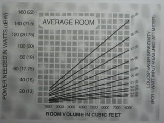

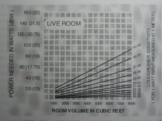

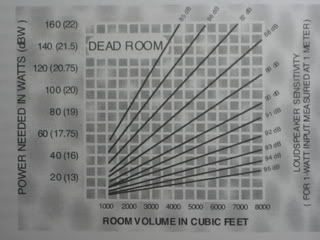

    Phần 6 :Tại sao công xuất của Amplifier không phải là tất cả ?
    Chúng ta đã thấy rằng độ nhạy của loa ảnh hưởng lớn thế nào tới công xuất cần thiết của amp,và những amp có cùng 1 công xuất ra với loa 8ohm lại khác nhau 1 cách cơ bản thế nào ở khả năng điều khiển loa.
    Bây giờ chúng ta hãy xem xét tới 1 số yếu tố khác ảnh hưởng tới yêu cầu công xuất của amp..
    Yếu tố đầu tiên là kích cỡ phòng nghe.Phòng càng lớn thì amp càng phải mạnh.Thể tích phòng tăng gấp 4 thì công xuất amp phải tăng gấp đôi để tại ra cùng 1 áp lực âm thanh.Mức độ phản xạ hay hấp thụ âm thanh (âm hưởng) của phòng nghe ra sao cũng ảnh hưởng tới công xuất amp mà bạn cần. Nếu bạn đặt những loa có cùng 1 độ nhạy vào 2 phòng có kích cỡ như nhau, 1 phòng có âm hưởng tĩnh lặng(Hấp thụ âm thanh) hay còn gọi là "Dead",còn phòng kia sống động(phản xa âm thanh) hay còn gọi là "Live".Chúng ta sẽ cần công xuất amp gấp đôi cho phòng thứ nhất để có được cùng 1 áp lực âm thanh như phòng thứ 2.
    Cuối cùng,bạn nghe nhạc lớn cỡ nào cũng ảnh hưởng lớn tới công xuất amp cần thiết.Nhạc thính phòng êm dịu đòi hỏi công xuất amp ít hơn nhiều so với nhạc Rock hay giao hưởng.
    Những mối liên hệ giữa độ nhạy của loa,kích cỡ phòng nghe,âm hưởng của phòng với công xuất amp được thể hiện qua những biểu đồ dưới đây :
    [​IMG][​IMG][​IMG]
    Nhìn vào những biểu đồ trên chúng ta thấy rằng : Loa độ nhạy thấp trong 1 phòng lớn,"Dead",phát nhạc Rock bởi 1 người thích nghe lớn có thể đòi hỏi công xuất amp cao gấp hàng trăm lần so với 1 người nghe nhạc thính phòng ở âm lượng vừa phải với loa có độ nhạy cao,trong 1 phòng nghe nhỏ và "live". 1 amp 30wpc có thể đủ cho người thứ 2,nhưng phải amp 750wpc mới đủ thỏa mãn cho người thứ nhất.(còn tiếp). :lol:
