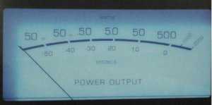

    Trở lại câu chuyện về lựa chọn amply, em xin tiếp lời bác Trung bằng ví dụ cụ thể nếu như bác nào có dịp nghe thử ampli Accuphase hay Mc Instosh hay bất kỳ loại nào có cái màn hình thể hiện công suất , chẳn hạn cái McIntosh M-501 bên dưới đây
  21. Viagraless
    Viagraless Advanced Member
    4/12/05
    5.592
    263
    Trong hầu hết các trường hợp tải loa và phòng nghe thông thường, nhìn chung kim chỉ lên tới mức 5W là nghe lớn lắm rồi, do đó không có gì ngạc nhiên khi các ampli đèn vài oát vẫn đảm đương tốt các loại nhạc chúng ta hay nghe.
    Một ví dụ khác là hôm thi Sumo contest, các ampli đi đi thi chỉ được mở ở mức 4W cũng đủ thỏa mãn đôi tai hàng trăm người nghe, như vậy câu chuyện chỉ đơn giản là công suất bấy nhiêu là đủ chứ không có chuyện công suất ra của ampli đèn " có vẻ" mạnh hơn ampli bán dẫn. Câu chuyện về tụ điện được tích áp cao thì nhiều năng lượng xem ra là được suy diễn từ giáo trình vật lý phổ thông về mối liên quan giữa thế năng và động năng của con lắc mà thôi.
    Nói vậy mà hổng phải vậy, khi đụng đến nhạc giao hưởng hay thứ gì đó có tiếng bass rất mạnh, hoặc cần độ hoành tráng tức thời thì kim đồng hồ có lúc lên tới cả trăm oát như chơi. Đó cũng là 1 trong những lý do tại sao ampli đèn thường bị chê là thiếu tiếng bass sâu hay kém hoành tráng, trong khi ampli đèn OTL tương đối khắc phục được nhược điểm này bởi công suất ra ít nhất cũng tầm trăm watt.
    Vậy nên ampli đèn vài oát vẫn được sản xuất song hành cùng ampli bán dẫn hàng trăm watt. Sự lựa chọn là ở gu nghe, cái nào cũng có cái hay cái dở, chả anh nào chiếm được ưu thế tuyệt đối mà cũng chẳng có công thức nào khẳng định ampli bắt đầu từ bao nhiêu đô la thì hay ( dù rằng câu tiền nào của đó vẫn luôn luôn đúng )
    Em xin tạm ngừng ở đây, xin mời các bác tiếp tục.
    Chúc các bác cuối tuần vui vẻ.
