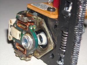

    Em post chút hình vệ sinh mắt đầu CD. Hình hướng dẫn có tính tham khảo, em chỉ dám thử con đầu cỏ của em thôi nhé. Còn đầu xịn xịn thì chỉ khi nào xác định thay mắt em mới thử. he he :D
    Ở hình T2 : Các bác chỉ việc cậy nhẹ lẫy ở hai cạnh trên và dưới là tháo được nắp nhựa chụp ra ngoài. sau khi tháo được nắp chụp các bác có thể dễ dàng vệ sinh mặt trên và dưới của thấu kính dễ dàng.

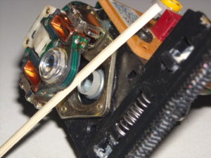

    Hình T3 : Ở chế độ hoạt động, thấu kính được nâng lên qua từ trường ở vị trí 2 cuộn cảm " em chèn que tăm vào nâng lên để các bác dễ hình dung".

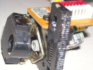

    Hình T4 : Ở chế độ không đọc thấu kính không nâng lên.
    Qua cơ cấu hoạt động như trên, có thể thấy rằng việc tác động lực trên bề mặt thấu kính qua việc lau chùi nhẹ nhàn là không sợ ảnh hưởng về sai số. Việc tháo lắp chụp ra ngoài sẽ dễ dàng hơn trong việc lau chùi sạch sẽ cả trên và bên dưới bề mặt thấu kính.
    Em có sai sót gì các bác chỉ bảo thêm nhé . :D
