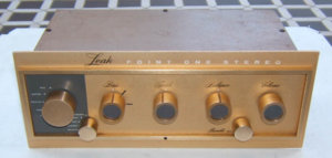

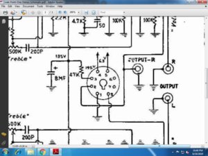

    Chào các bác, em có pre Leak point one muốn cắm với pow khác mà không biết cắm nguồn của nó thế nào vì nguồn của no cắm vào pow. Mong các bác chỉ dùm em. thanks!

    Nguồn cấp cho pre: đốt tim giữa chân 4 và 5 với điện áp 6V3; chân 1 GND và chân 3 áp DC 195V.
    Em chưa dùng pre này, xem qua Google nên thực tế có thể khác nhiều.
    Tks for All.

    Em cảm ơn bác nhiều, em đặt thợ làm bộ nguồn riêng cho pre rồi ạ. thanks
