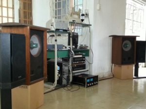

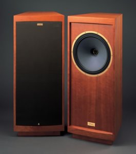

  6. kk321
    kk321 Advanced Member
    19/3/10
    58
    bạn nào biết ai bán cái này không, hàng củ ngon bổ rẻ nhé, hehe tại đầu tư linh tinh nên giờ phải tiển 1 em honda rinh em này về nghe đấy TANNOY Glenair hàng zin nha các bạn
