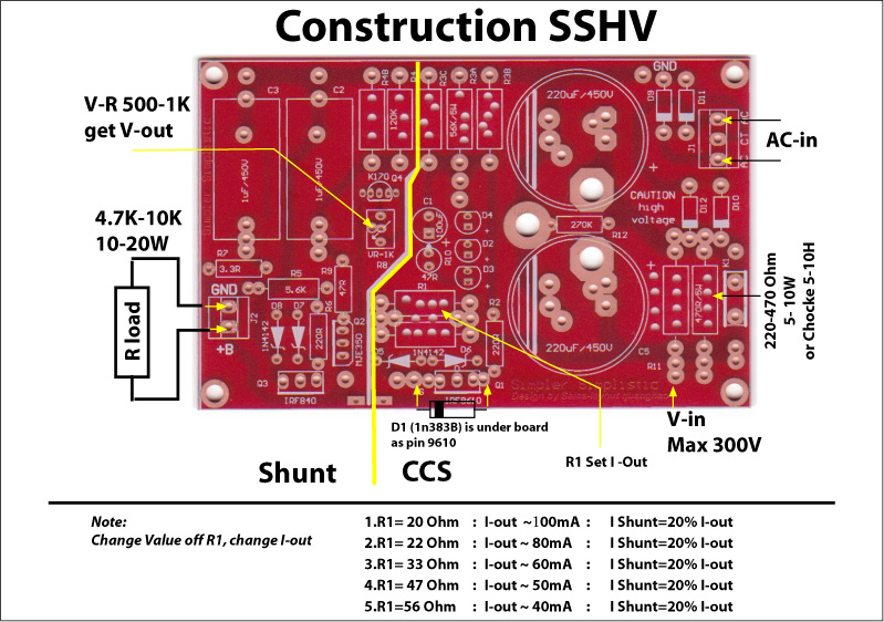

    rồi, em thay con trở hạn dòng như yêu cầu là 660 ohms tương ứng dòng ra tầm hơn 20mA.
    em rón rén đóng điện cho đốt tim, mọi chuyện bình thường.
    em được đà cấp cao áp luôn. híc, áp đo được sau 1 giây đầu là 200V theo tinh chỉnh từ pre phono. sau vài chục giây, áp sụt dần còn có 80V hà.
    hay là con trở mới thay làm ảnh hưởng áp hả bác ? hay là do sụt áp nhiều quá... mà em tính toàn mạch này có chưa đến 20mA mà.

    Bác sĩ coi lại cái chassis có bị ..... lủng chỗ nào không, sao mà điện nó thất thoát dữ dzậy :lol:

    Nguồn salas set dòng không đủ => sụt áp. :roll:

    em hàn nhầm trở 330R thay vì dùng 33 Ohms. híc :( :( mắt với chả mũi :mrgreen:

    báo cáo các bác là pre của em đã cất tiếng hót sau gần 1 ngày vất vả đo kiểm tới lui, thay đổi lui tới. hiện tại về áp và dòng cân nhau như ý muốn, không cháy nổ, xì xụp chi ráo.

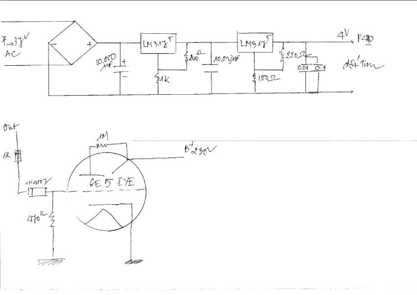

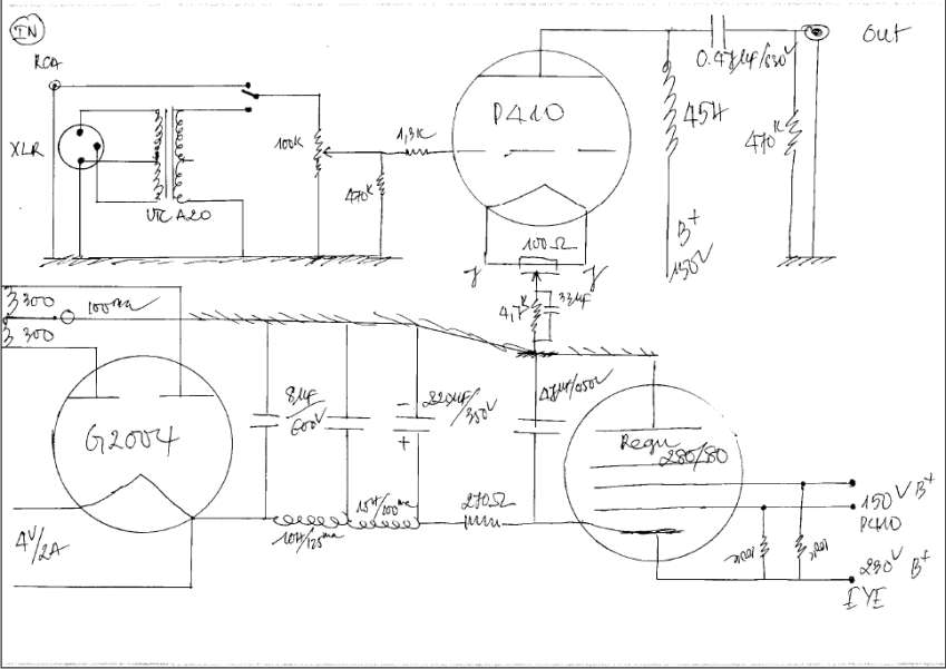

    E xin công bố sơ đồ mạch pre P410, mạch đốt tim để E vẽ lại sau

    Pre của bác gấu quá, em post lại để mọi người dễ nhìn.

    Vậy bác sửa dùm E thêm mạch đốt tim nữa :)

    Ngay ngõ vào đã đụng thuốc độc thứ dữ rồi: Input UTC A20 :D

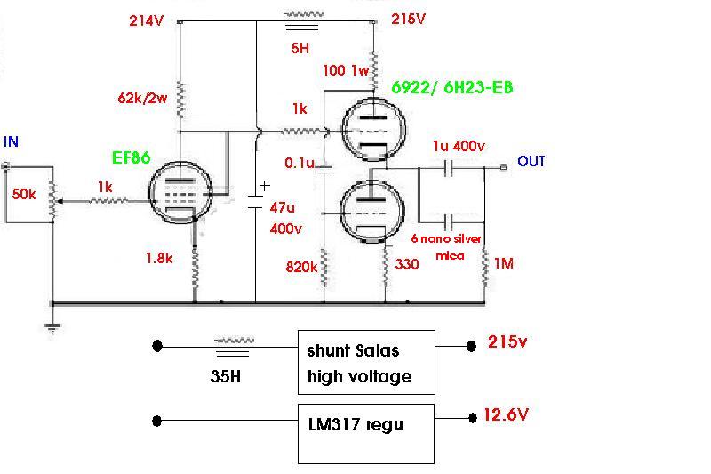

    em xin đăng ký pre với sơ đồ mạch như sau
    đốt tim nối tiếp 12.6V nhé các bác.

    Em giúp dùm cho bác cái mạch đốt tim luôn ;

    Vậy bác khai báo thuốc độc của bác luôn đi, em thấy chỗ plate 45H kia bác cũng có món ngon ko kém àh :wink:
