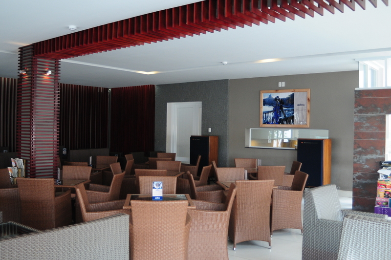

    Em cũng đang lo, chỗ hiện tại sức chứa chỉ khoảng 160 người, ko biết có đủ ko đây ?

    Em thấy cái phòng bé như mắt muỗi ấy! Chắc chỉ chứa khoản 150 thôi! Cụ Macao cứ nói quá! 8)

    Sắm cái fisheye đi cụ khăn 0 rằn ơi. À có bác nào ước chừng SUMO contest vừa rồi được bao nhiêu khách ko ?

    Em tính sơ thì kể cả test mù vẫn ko ảnh hưởng đến sức chứa khán giả, hơn nữa em đoán số lượng khán giả có thể ít hơn so với SUMO contest.
