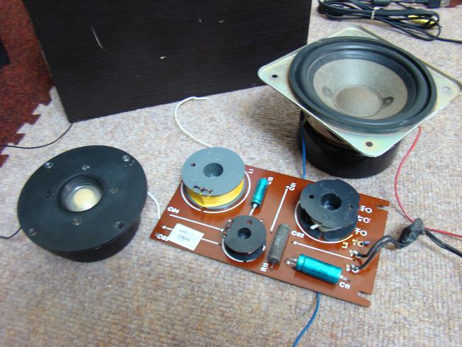

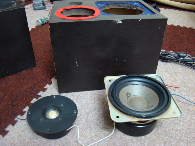

    Hôm rồi thằng em xin về dùng nhưng nó lại nối lằng nhằng với máy tính nên giờ loa nó hết ra tiếng (chỉ có tiếng treble), em tháo cái loa ra thì thấy bên trong nó còn một cái mạch.
    Các bác cho em hỏi liệu củ loa nó có chít không? vì em tháo ra thấy cái loa ngon lém (mà nghe đang hay nên cũng tiếc)
    Có cách nào để kiểm tra xem lỗi do cái gì không các bác?
    Liệu có sửa được không nhỉ?

    Lấy 1 cục pin con thỏ thử quệt vào 2 cực của loa (bỏ qua phần mạch) xem có kêu bục bục nho nhỏ không. Nếu không kêu tăng thêm 1 cục pin nữa.
    Tăng dần đến điện 220v mà không kêu thì ốm. Khi nào bác tăng đến 220v thì báo em trước để em lặn mất tăm nhé. 8) :(

    Bác lấy đồng hồ đo trở kháng nếu thấy loa chỉ giá trị gần đúng trở kháng định danh ghi đằng sau loa thì vẫn OK, Còn thấy trở kháng tăng vô cùng thì...................

    @hieuats: Em thử bằng pin roài, thấy nó vẫn loẹt xoẹt (nhưng em nhớ ngày xưa em thử nó đẩy hẳn loa ra hoặc thụt vào nếu ngược) hay do pin yếu hả bác? cầu trời nó không hỏng, không thì tiếc lém. Bác đừng xui dại em thử bằng điện 220v nhá ;-)

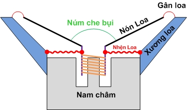

    Nếu thử pin còn xọt xẹt thì cuộn dây OK.
    Hay do đánh mạnh mà bị bung nhện loa roài. Từ đó lệch cuộn dây gây ma sát với nam châm nên khó di chuyển.
    Nhìn vào sườn loa sâu vào trong nhện lấy tay ấn nón loa vào trong khá mạnh xem nhện có di chuyển cùng với nón không. Có khi phát hiện nhện bị bung khỏi lõi cuộn dây.

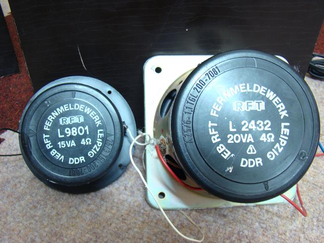

    Hôm nay em mí lấy được đôi loa này về
    - Loa tép vẫn kêu
    - Loa chính khi nối vào pin chỉ kêu loẹt xoẹt (nối vào amp không ra tiếng), đo vẫn là 4 ohm
    Có lão thầy bói phán là bị hỏng cuộn dây
    Các bác cho em hỏi nếu quấn lại thì quấn ở đâu?
    Chất lượng có giảm đi không hả các bác?
    Loa đã còi rồi mà chất lượng giảm nữa thì chít em
    :cry:

    @team
    Bác đấu trực tiếp hai đầu dây của loa bass vào ampli xem sao,nếu tiếng kêu nghẹt hoặc không có tiếng bass thì chắc chắn là loa của bác bị sổ côn rồi,cần phải quấn lại.Muốn quấn lại đẹp thì càng không nên mang ra lò đúc ,nên tìm đến địa chỉ tin cậy mà làm,nếu bác nào muốn làm lại mà trông như chưa làm thì có thể liên hệ với em,em có ông bạn thân làm ba cái vụ này hay lắm.
