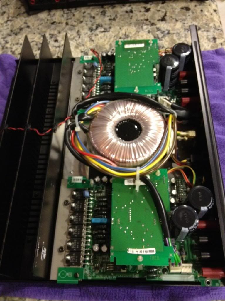

    các bác dùng Linn cho em hỏi chút - Amp Av5105 của em dùng Keilidh Aktiv Card. Theo em đc biết Keilidh Aktiv Card là loại Chakt08 và Chakt09. Mà Katan thì dung Chart09 và Chart10 - Vậy nếu em dùng cho Katan thì có được không a. hay phải remove card Aktiv ra , mà remove cả hai card aktiv chakt08 và chakt09 hay để lại con chakt09 ạ. các bác cao thủ giup em với. Mà remove card aktiv này ra khỏi có dễ không ?

    Fan LINN phải thân mới thiện bác ạ. Trả lời câu hỏi của bác thì bác nên mở nắp máy và rút 2 thẻ ra, bao giờ mua thêm được thẻ chart 10 nữa thì lại cắm vào đánh aktive.

    em cảm ơn bác swordfish rất nhiều. việc tháo card ra có đơn giản không bác ? e chưa đụng tháo lắp đồ này bao giờ.
    bác biết ở đâu bán aktiv chakt10 khộng ạ ? thanks bác trước.

    Bác cứ mở nắp máy ra rồi rút card như rút card mạng máy tính, xong rồi cât đi. Card chart 10 bác ra Techland có thẻ mới, không biết có bán lẻ không :mrgreen:

    Bac ạ em mới mở được cái vỏ ra , em thấy bên trong là 04 cái card này bác ạ , hình như không phải chakt9 và chakt10.Bác nhìn hộ em với ạ.
