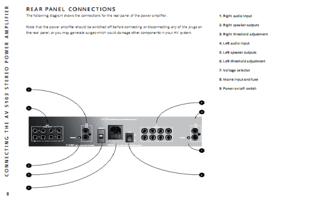

    Các bác có kinh nghiệm cho em hỏi nhờ chút, Em dùng 2 power AV5105 - 1 em kéo Bass - 1 em kéo Treble cho loa Linn Katan.
    Không hiểu sao power AV5105 kéo Bass nóng, để không tải cũng nóng và hiện tượng bỉ è è 1 loa bên phải, bật nhạc hay không bật cũng è è. Em xoay xoay ghõ ghõ thì nó lại hết. Giờ nó nóng và không đều nhau. Bên phải sờ nóng tay, bên trái thì lại hơi ấm ấm. Các bác cho em hỏi liêu pow Linn của em có bị sao không ạ.
    Con ampli keo treble kia thì mát lạnh tay. Thanks các bác trước ạ.

    1- Bác thử đảo vị trí 2 chú pow xem sao nhé. Nếu để ko tải mà 1 pow nóng, 1 pow mát thì có vấn đề, hai bên cs nóng không đều cũng là có vấn đề. Đôi khi vấn đề đơn giản đến lãng xẹt - đấu nhầm cả 2 loa vào 1 vế cs
    2- Kiểm tra dây tín hiệu/ dây loa. Nếu có thể, dùng 1 cặp dây IC khác cắm vào thử xem. Nguyên nhân có thể do đầu jack bị lỏng, tiếp xúc kém. Nếu vẫn chưa hết bệnh thì bác mở nắp máy ra nhìn vào vị trí chân tiếp xúc giữa jack và mainboard xem có bị nứt chân mối hàn, lỏng hay ko nhé.

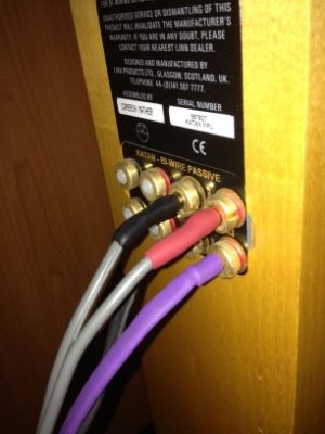

    Hôm qua em đấu Horizontal bi-amping (1 Amp cho bass, 1 amp cho Treble - Không lắp card aktiv ) thì 1 bên bị nóng như e trình bày ở trên ạ, nghe cả buổi tối không sao. Rồi đêm muộn muộn tự nhiên có tiếng zẹt zẹt., bụp bụp...e không hiểu nguyên nhân.
    Em đấu lần 1 như này ạ :
    DAC Nối vào máy tính qua USB và Nối vào Pre qua AUX 1.
    Dây loa oval twelve 12 em đấu vào 02 cọc trên của loa : ( Như hình ạ )
    Đường tín hiệu em dùng dây Linn Interconnect đấu ra từ Pre Wakonda L ( Red ) and R ( Black )
    Em đấu vào phần input của AV5105 :
    Em cắm 01 amplifier Av5105 kéo Vế trên ( Channel 1 L and R - Dây Linn K20 ) , 01 amplifier Av5105 kéo vế dưới ( Channel 1 L and R Dây Analysis Oval 12 ).
    1 cai amplifier Av5105 bị nóng bên trái - và có hiện tượng kêu zẹt zẹt bụp bụp...em hì hục mãi không hiểu từ xuất phát từ đâu.
    Sáng nay em thử đổi lại đấu Vertical bi-amping ( Mỗi Amplifier Av5105 kéo 1 loa ) :
    Treble em đấu Trái , Bass em đấu bên Phải :
    Và em cắm điện thử thì bên cái amplifier hôm qua bị nóng kêu zẹt zẹt bụp bụp to hơn hôm qua , vế kia nhac vẫn bình thường. Em Rút dây loa phần treble bên trái ra thì hết.
