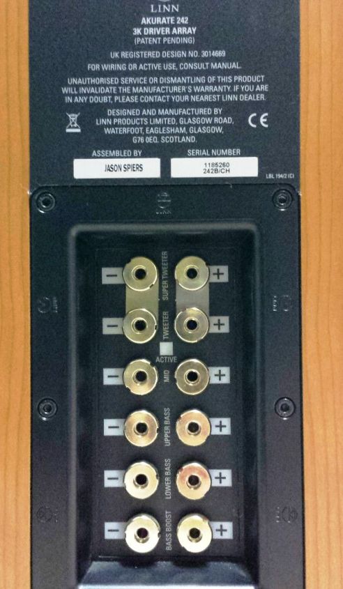

    Hôm nay buồn tình xem thông tin về loa Akurate 242 thì thấy có mấy vấn đề mong các bác chỉ giáo :
    - Akurate 242 MK1 và MK2 khác nhau những gì ?
    - Loa Akurate là loa 5 way nên bình thường sau loa sẽ có 10 cọc loa cho : Super tweet, tweet, Mid range, Upper bass, lower bass nhưng trong hình dưới đây tôi lại thấy có thêm 2 cọc loa cho Bass Boots là sao nhỉ ? Nếu như thế thì đấu vào pow nào ? Từ trước đến nay tôi chỉ thấy với Akurate 242 thì chỉ cần pow 10 kênh thôi chứ chưa thấy nói đến sử dụng pow 12 kênh cho Akurate 242.
    Mong các bác chỉ giáo. Cảm ơn nhiều.

    Có mỗi việc hỏi về cái cọc loa bass boost mà sao chả bác nào bớt chút thời gian chỉ bảo hộ thế. :(

    Thầy bói xem voi, nhìn hình em thấy có 5 pơw oánh 10 kênh. Tép và siêu tép nối với nhau băng miếng đồng, nên dùng chung 2 kênh .

    Đôi loa này bác Quynn, Aktiv cho nó thì ác liệt ...(12 kênh là đúng).

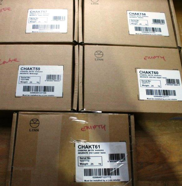

    Xét theo cá cặp thẻ active cho Akurate 242 thì có các cặp thẻ sau :
    - Cặp cho Supper Tweeter : CHAKT 57
    - Cặp cho Tweeter : CHAKT 58
    - Cặp cho Midrange : CHAKT 59
    - Cặp cho Upper Bass : CHAKT 60
    - Cặp cho Lower Bass : CHAKT 61.
    Như vậy, khi active Akurate 242 thì rõ ràng là phải đấu dây loa cho riêng các cọc loa trên, không thể loa Supper Tweeter và Tweeter chung được. Như vậy sẽ thừa ra cọc loa Bass Boost và chả biết đấu vào đâu ?

    Từ từ gì nữa bác, bass boost thì không sử dụng cho active. Chỉ sử dụng cho bi amp, triamp, bi wire, quin wire. Cứ thế mà chiến, actvie rồi thì thừa bass boost , bác có thể bỏ ra cho vào bồn tắm hộ em.
    Katan còi đấu xong active cũng còn thừa 8 lỗ cả 2 loa bác ợ.
