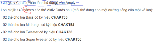

    Dạ em ko hiểu là do cái đoạn trong hình dưới này cụ ạ. Con A350 thì em đã được tận tay sờ mông em nó rồi nên em hiểu kiểu Active dùng dây tín hiệu và cần cấp nguồn. Nay thấy có kiểu dùng con 4100 là con đa kênh ( ~ nhiều mono phải ko cụ ?) + với thẻ nên trẻ trâu như em ko hiểu chỗ đó cụ ạ. Vì nói đơn giản dùng đa kênh hoặc nhiều Mono để Active thì chả khác j dùng mỗi vế 2 ~ nhiều mono nhưng đây lại còn phải có cả thẻ nữa nên nó mới lùng nhùng.
    Kính cụ.

    Đọc không hiểu hay sao ? hay cố tình không hiểu ?
    Tôi mô tả một kiểu Aktivn cho loa Majik 140 mà các chuyên gia Audio của Techland thực hiện (có băng ghi hình cho quá trình Aktivn...).
    5 sao thấy tôi nói sai ở chỗ nào. :?:

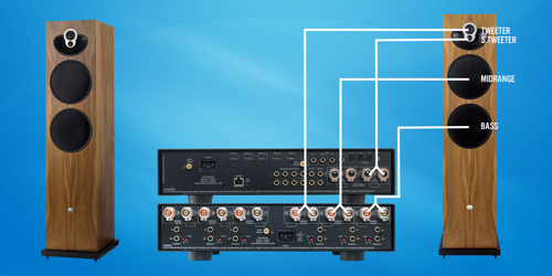

    Các cụ ngủ trước đi, em đang lục nhà cụ Gúc để kiếm cái hình sau của con 350 để setup như cái hình dưới cùng trong trang này mà ko tìm ra. Nhọ thế chứ :mrgreen:

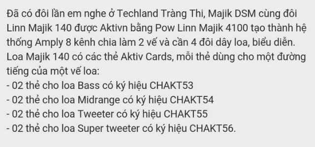

    Trong bài viết tác giả có đoạn: "Tuy nhiên, cũng cần phải đính chính để các bác khỏi thắc mắc là trong sách giáo khoa có đoạn đánh máy nhầm : " Majik DSM kết nối với Majik 4100 tạo thành hệ thống Amply 8 kênh chia làm 2 vế, và cần 4 đôi dây loa" nên sửa lại là : " Majik DSM kết nối với Majik 6100 tạo thành hệ thống Amply 8 kênh chia làm 2 vế, và cần 4 đôi dây loa ". Mặt khác, nếu dùng nguồn phát là ADSM thì phải có thêm 1 pow nữa là Majik 2100 mới đủ 8 kênh vì trong ADSM không có pow còn Majik DSM đã có pow 2 kênh ( 90w/kênh ).”
    Người đọc xin trích nguyên văn bài viết trong “Sách giáo khoa” do chính tác giả Quynn cung cấp:
    “ Majik DSM kết nối với Majik 4100 tạo thành hệ thống Amply 8 kênh chia làm 2 vế, và cần 4 đôi dây loa
    Lưu ý: Đấu dây loa đúng cầu - âm + dương.
    Một điều bất ngờ sẽ đến với bạn!
    TecHland nhà phân phối sản phẩm LINN tại Việt Nam
    Điện thoại tư vấn: 0983352100 "
    Người đọc hoang mang vì bác Quynn cung cấp sgk cho người đọc, song viết bài có sự đính chính lại nội dung trong sgk như người viết bài này đã nêu ở trên…
    Hy vọng bác Quynn cho đôi lời phân tích, căn cứ vào đâu để có sự đính chính như vậy…và kết luận thông tin nào đúng.
    Kính các Cụ xem xét.

    Sách giáo khoa nói thế này : " " Majik DSM kết nối với Majik 4100 tạo thành hệ thống Amply 8 kênh chia làm 2 vế, và cần 4 đôi dây loa".
    Xem xét thiết bị thì thấy : - Pow M4100 có 4 kênh. ( 4x100 w )
    - Majik DSM có tích hợp pow 2 kênh ( 2 x 90 w ).
    Như vậy : Tổng số kênh của thiết bị : M4100 + MDSM = 6 kênh. Thế thì tạo thành hệ thống ampli 8 kênh ở chỗ nào ?
    Đề nghị đồng chí nào có thể active đủ 8 kênh cho loa M140 bằng Majik DSM và M4100 thì chỉ giáo cho tôi biết nhé . Nếu đúng như vậy, tôi sẽ viết kiểm điểm và rút kinh nghiệm sâu sắc. :)

    Cả hai đồng chí ....... cụ đều sai :mrgreen: Theo hình dưới (trong SGK) thì trên là DSM, dưới là 6100. Và chỉ cần DSM có 2 kênh LR + 6kênh LR của 6100 là đủ 8 kênh và Ắc ti ngon lành Ma dích 140 :lol: :lol: :lol: Lúc này con loa bé nhất sẽ chịu thiệt thòi nhất ~ 90w của DSM còn 3 củ còn lại sẽ ăn 100w của 6100 :D
