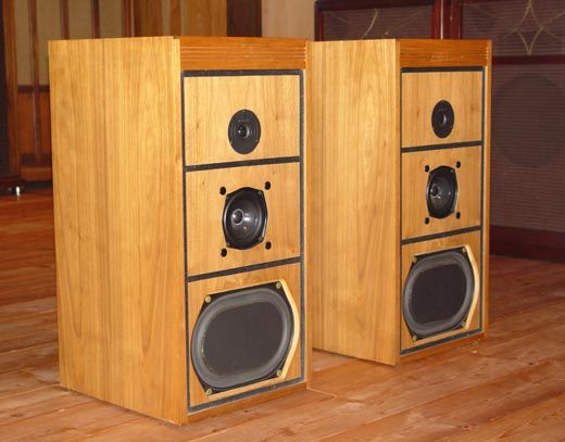

    Em xin tham gia hội Linn với các bác đây ạ!!!
    Em mới kiếm được cặp Linn isobarik DMS này, yêu ngay từ cái nhìn đầu tiên. :D
    Tuy nhiên lại đang bí về khoản phối ghép, đọc một mạch page thì thấy hình như là ghép với LK1,LK2 nhưng lại thấy 1 bác nói là hơi thiếu lực mà giá cũng không rẻ?!?
    Vậy các bác cho em xin ý kiến phối ghép ngon bổ rẻ dc không ạ?

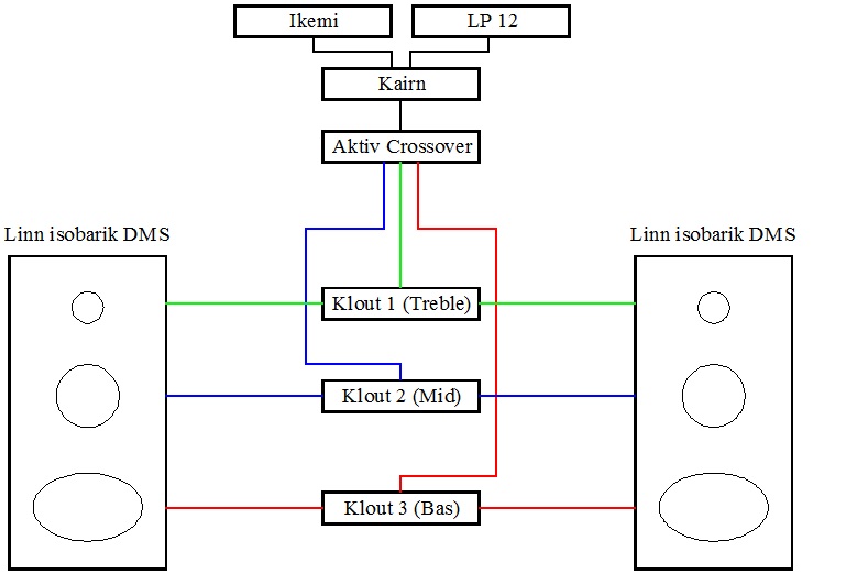

    Cấu hình đánh cặp này là
    mâm: LP 12
    CD: Ikemi
    Pre: Kairn
    linn aktiv crossover
    Pow: klout x3
    IC: silver x5 cặp
    Speaker cable: Linn K600

    @ducmdc: Em cảm ơn bác rât nhiều, tuy nhiên bác có thể cho em hỏi thêm mấy câu sau ko?
    1: linn aktiv crossover-cái này em mới đọc ở page mình nhưng chưa hiểu gì, thực sự nó có cần để cho âm sắc Linn iso tốt ko? Em đọc thì thấy một số bác trên page mình nói là thay cái thẻ này vào cái phân tần của loa mình vậy đúng ko ạ?
    2: Pow: klout x3 - sao lại là 3 cục pow ạ, hay em hiểu lầm ở đâu? Và nếu đúng thế thì đấu ghép sao ạ?

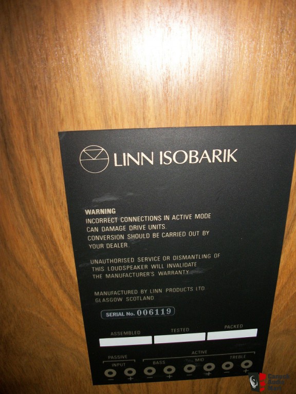

    Có tý hình ảnh để bác xem
    Với cấu hình này là bác đã đến được Niết-bàn của Isobarik rồi

    Ở Việt Nam bác mà kiếm được 3 em Klout là được vào hạng có số có má trong làng Linn đấy, cố gắng lên bác
    Bác chơi sau nhưng đi đúng hướng và tới đích nhanh :)
    Chúc bác kiếm được amp hợp lý

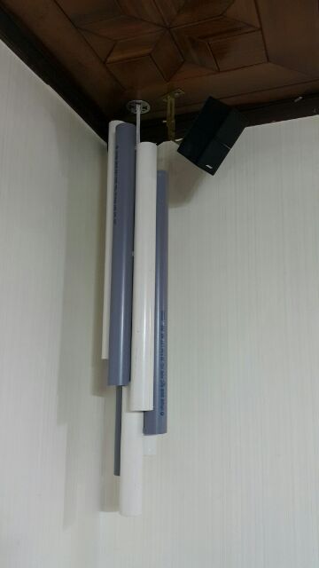

    Bá cáo cán bộ, sản phẩm của em lọ mọ chiều nay đây ạ. Em mua 6 ống phi 35 dài 4m hết 20 đồng về cắt đoạn rồi làm. Hai bó lớn ( hơn chục đoạn) để sau loa hai với các bó nhỏ (7 đoạn) treo các góc. Tác dụng tác hại thì em chưa dám phán :mrgreen: vì còn đang triền khai thêm vài góc nữa. Hy vọng ko bổ ngang thì cũng bổ dọc :mrgreen:

    @5Sao có sự sáng tạo trong cách chơi là quý, nhưng cần xác định mục đích chính là gì ?. :shock:
    Cốt lõi của vấn đề là tái tạo được giọng ca và điệu nhạc như thực trong căn phòng của mình. :roll:
    Anh thấy phòng nghe nhạc của em rất đẹp và hiện đại, hy vọng 5Sao có một không gian thưởng thức âm nhạc tầm cỡ 5 Sao em nhé.

    Dạ. Em làm cái này với mục đích là giảm sự va đập của tiếng bass ở các góc tường anh ạ. Chi phí nó rất rẻ tiền nên mang tính chất thử nghiệm là chính. Nếu ok thì em để ko thì em bỏ. Trong thời gian tới chắc em ko nâng cấp thiết bị nữa mà sẽ tiến hành setup, tinh chỉnh và làm phòng nghe xem nó có hay hơn ko rồi mới tính tiếp anh ạ.
