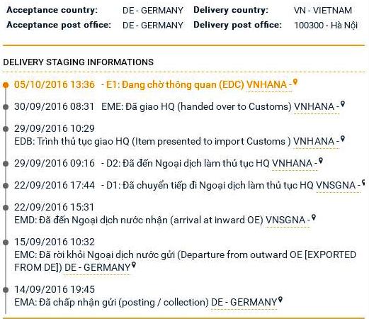

    Hồi đầu tháng 9 em mua một thứ bên Đức, yêu cầu đóng thùng cẩn thận gửi qua DHL về Việt Nam, thế mà đến nay nó vẫn đang nằm ở HQ. Thằng Đức thì nhanh nhưng thằng Việt nam thì như rùa. Muốn chửi lắm nhưng nghĩ lại thì thấy chẳng lẽ mình lại chửi Việt Nam nên lại thôi. Yêu nước đến thế là cùng. :mrgreen:

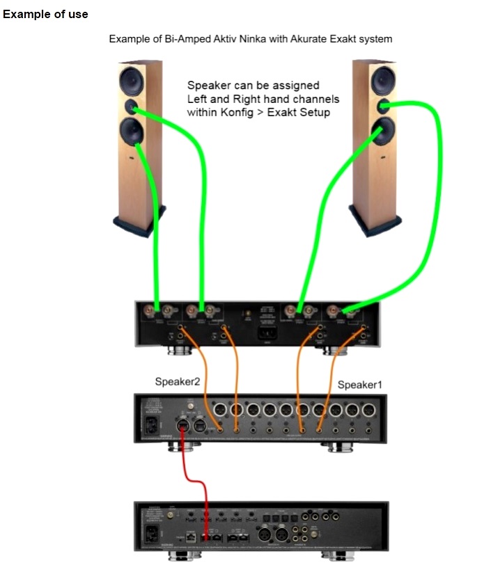

    Đã lâu rồi, diễn đàn Linnfans Club im ắng quá. Hôm nay, khó ngủ quá nên khuấy đảo một tý.
    Kể từ khi Linn tung ra công nghệ Exakt và hỗ trợ Exakt cho các dòng loa Linn và hãng khác bằng thiết bị Exakt Box thì cũng chưa có ai ở VN có nhận xét gì về thiết bị này và những gì mà nó mang lại.
    Theo như hướng dẫn kết nối của Linn dưới đây :
    Thì ta thấy :
    - Loa : đã bỏ phân tần bị động
    - Pow : kết nối với loa như bình thường và kết nối với Exakt Box bằng RCA hoặc dây XLR như trong hình.
    - Exakt Box kết nối với nguồn phát ( DS hoặc DSM ) qua cổng Exakt link bằng CAT5 hoặc CAT6 như trong hình
