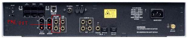

    Bác ơi, con Majik của em có làm pre được ko ạ?

    Hanoi
    Bác nhìn đằng sau nếu có cổng Pre-amp out, pre-out, hay analogue out thì đều có thể cắm vào pow được. Linn lúc này sẽ làm pre được vì khi đó Volume của classik sẽ có tác dụng.
    Còn nếu chỉ có Line-out thì chớ dại vì lúc này volume của linn sẽ không có tác dụng nên pow sẽ hoạt động hết công lực và loa của bác sẽ phải gánh toàn bộ công lực thâm hậu đó :lol:
    Line-out chỉ dành dể cắm vào intergrated amply hoặc preamp khác

    67
    Majik của bác là Majik gì ? Majik DS hay DSM hay Control ?

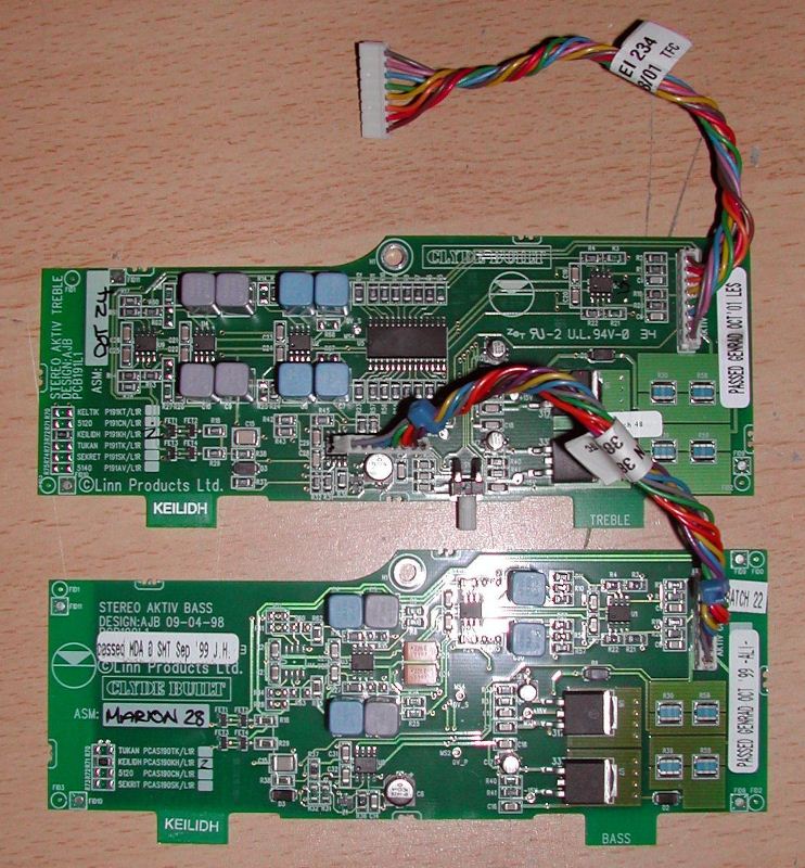

    Hiện tại em tìm thấy được cặp thẻ này http://www.ebay.de/itm/LINN-Aktiv-Cards ... SwiONYLF8v
    Không biết có aktiv được cho loa Katan không, em đang dùng 2 pow lk140. Em nhìn thấy rất giống với thẻ aktiv cho loa katan. Các bác cho hỏi mua cặp thẻ trên về có aktiv cho Loa Katan với pow LK 140 được không ? Vì chưa thạo món aktiv này lắm sợ mua về cắm vào loa lại thấy khói đen bay lên trời thì khổ thân em lắm :(

  9. rightman01
    rightman01 Advanced Member
    12/12/13
    233
    139
    Như trên hình thì thẻ này dùng cho loa Linn Keilidh (loa cột), bác Cá hoặc bác nào biết giúp bọn em với ạ ! :D
  10. thai64
    thai64 Advanced Member
    10/12/10
    3.664
    1.358
    @ Nhvkhunglong.
    Cặp thẻ (Bass và Treble) Linn Aktiv như ở trên được dùng cho loa Linn KEILIDH hoặc Linn Tukan, không dùng cho loa Linn Katan.
    Hiện cặp thẻ trên nhà sx đã đấu để dùng cho Linn KEILIDH, Nhvkhunglong tìm chọn cặp thẻ khác em nhé... :roll:
  11. Quynn
    Quynn Advanced Member
    23/8/14
    649
    67
    Cái này dùng cho Keilidh và Ninka nhé. Không dùng cho Katan được.
  12. Vdzung
    Vdzung Advanced Member
    24/6/13
    274
    17
    HCM
    Con của em là Majik Classic 2008 ạ .

    Bác Quynn ơi, cặp thẻ trên không dùng được cho loa Linn Ninka nhé bác... :oops:
  14. nhvkhunglong
    nhvkhunglong Advanced Member
    31/7/08
    162
    29
    Hà Đông
    Cảm ơn các bác và bác Thái đã giúp !
    Em nhìn thấy thì giống hệt không khác tẹo gì thế mà lại không dùng được.
    Dạo này tìm kiếm cặp card aktiv khó thật chẳng thấy ở đâu bán cả
  15. thai64
    10/12/10
    3.664
    1.358
    @ Nhvkhunglong hỏi bác Huy, Hà TecHland xem, có còn cặp thẻ Aktiv (đời mới) nào cho Katank :?:
    Thẻ Aktiv đời mới có thể lắp tương thích cho các loại Amply của Linn (loại LK140, LK85...chỉ thay đổi vài con điện trở...).
  16. nhvkhunglong
    31/7/08
    162
    29
    Hà Đông
    @ Nhvkhunglong hỏi bác Huy, Hà TecHland xem, có còn cặp thẻ Aktiv (đời mới) nào cho Katank :?:[/quote]
    Em hỏi rồi bác Thái à, nhưng phải 4 thẻ không phải 2 thẻ với lại đời mới phải thay 1 vài con trở nữa nên em cũng ngại, thôi lại thập diện mai phục vậy :D
  17. thai64
    10/12/10
    3.664
    1.358
    Em hỏi rồi bác Thái à, nhưng phải 4 thẻ không phải 2 thẻ với lại đời mới phải thay 1 vài con trở nữa nên em cũng ngại, thôi lại thập diện mai phục vậy :D[/quote]
    @ Nhvkhunglong hỏi ai vậy :?: ...Aktiv Card (đời mới) cho Katan thì cũng chỉ có 2 thôi, là thẻ Bass và thẻ Treble. :roll:
    Để Aktiv cho Amply dòng LK như LK140 thì cần có 2 phần:
    Ví dụ cho Treble.
    - Stereo Aktiv Adaptor (Chakt 51).
    - Aktiv Card Linn (Chakt 09).
    Lượm lặt vài thông tin để biết thêm... "thập diện mai phục" một kiểu đánh du kích... :wink:
  18. Quynn
    23/8/14
    649
    67
    Lạ nhỉ ? Linn làm gì có Majik Classik 2008 ? bác có nhầm Linn Classik Music 2008 không ?
    Nếu là Linn Linn Classik Music 2008 thì bác có thể làm pre-amp được. Bác cứ kéo dây tín hiệu từ cổng pre-amp out phía sau máy nối vào pow là xong.
  19. Vdzung
    24/6/13
    274
    17
    HCM
    Dạ bác Quynn, em bỏ chữ nên bác chỉnh phát là chuẩn luôn, kể cả việc cổng pre out, con amp của em có. Vậy là em bắt đầu gom lúa mua pow Linn đây, haizzzzza,

  20. Quynn
    23/8/14
    649
    67
    Trong con Linn Classik Musik 2008 đã tích hợp pow 75W rồi, bác nên tận dụng. Với tầm đầu tư thấp, dùng con Linn CM 2008 này tích hợp all in one rất hay và kinh tế. Trước đây tôi cũng đã dùng Linn Classik rồi.
