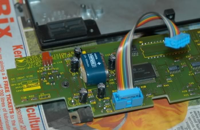

    Qua đây cũng lưu ý nhắc nhở các bác Linner nhà ta 1 chút, (bác nào thấy bổ ích lý thú thì thank e 1 phát, bác nào biết rồi thì đừng ném gạch tội nghiệp e nhé), đặc biệt là với em pre LINN KAIRN (khiếp, phát âm đau hết cả mồm, thôi e cứ gọi là Kên cho nó thuần Việt), e này hay thật là hay nhưng mà cũng thật đỏng đảnh, hầu hết các em tuổi teen này đều phải được chăm sóc cẩn thận, ăn uống đầy đủ thì mới không sinh chuyện. Số là em nó có cái cục pin nho nhỏ bên trong, cái này để liệu dữ liệu sau khi ta tắt máy, pin này là loại MEMTEC 3.6v 100mAh
    (không biết ở vn mình có ko, e chưa tìm hiểu kỹ) sau hơn chục năm sử dụng thì cục pin này hết khả năng lưu trữ hoặc rất kém, thường khi bật máy lên thì báo lỗi số 2 (ERROR 2, Don't panic) sau khoảng 3 giây thì hết. Trong điều kiện khí hậu không tốt như Vn, đặc biệt là khu vực miền bắc nóng ẩm thì e pin này rất dễ bị "thối", dò nước làm hỏng bo mạch điều khiển của e Kên
    Giải pháp hiện thời của e là ... tháo và vứt luôn đi cho xong, thay vào đó là 1 viên pin điện thoại di động (thường thì chọn loại pin BL-5C của Nokia ) một giải pháp tình thế rất... Việt phải không các bác :D. Thay pin này thì không khó, chỉ cần 1 chút khéo léo, cẩn thận là xong ngay.
    Tuy nhiên cũng có trường hợp lợn què đấy nhé, Tệ em không chịu trách nhiệm nếu không may cho bác nào đó gặp "tai nạn" khi xử em Kairn .... theo cách của em :D
    Trường hợp em Pre LINN LK1 cũng tương tự dưng mà em LK1 thì dễ phẫu thuật hơn.

    Việc thay Pin cũng đơn giản, mua pin ở bển cũng khoảng 15 USD cho 10 năm, qui trình thay thấy các bác linn hướng dẫn (chưa làm bao giờ ) tháo kết nôi bo mạch điều khiển ra khỏi bo mạch chính, xả điện ở pin, mặc dù pin chết vẫn xả điện rồi mới hàn cắm rút... :mrgreen:
    Rào trước đón sau bôi đen bôi trắng, đau hết cả mắt, khiếp chụp ảnh kiểu gì mà trông như máy cháy nổ thế Tệ :lol:

    Ảnh e sưu tầm trên net bác ah, dạo này e đang chữa bệnh đau dạ dày chẳng dám chơi Linn :D
