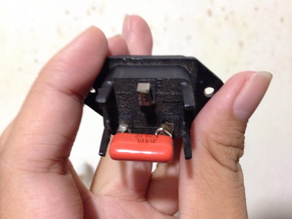

    À. Nhưng anh Thai64 ơi cái này bỏ đi có được không ạ. Vì một số anh em trong này họ nói bỏ đi nghe nó thông thoáng hơn. To6imuo6n1 tham khảo ý kiến

    Tôi gửi anh Thai64 ảnh mà tôi cân hỏi. Cảm ơn anh Thai64 nhiều nhé.

    Theo mình chiếc tụ gốm 250V,
    - Lọc sóng cao tần trên đường điện xoay chiều.
    - Trong bộ biến đổi AC thành DC, tụ này mắc song song với một Motor DC, tác dụng lọc bớt thành phần điện xoay chiều gây nóng Motor.
    Chiếc tụ có tác dụng như trên, có lẽ thế nên nhà sx đã lắp như vậy...:p

    @ Ổ cắm có chiếc tụ này ở thiết bị gì vậy Mar ơi :(

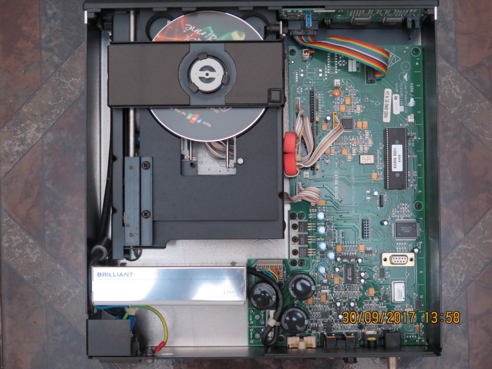

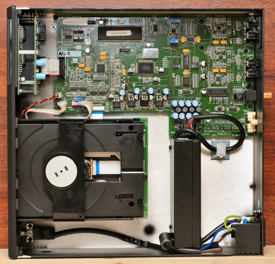

    @@ Hãng Linn lắp một quân xanh (hình tròn như cúc áo) tại đầu vào nguồn điện của thiết bị như CDP, Pre ...tác dụng của nó khác với cái tụ nâu (như ảnh của Mar).
    Xem ảnh: CDP KARIK và CDP GENKI.
    Mar thử mở chiếc Genki của mình xem đúng vậy ? o_O

    Cái đuôi nguồn máy CD Genki của tôi họ thay bằng cái đuôi này bên ngoài nó bọc bằng kim loại. Chính xác là đuôi của nguồn máy tính. Có nghĩa là đuôi nguồn của máy tôi không còn zin. Lúc mua tôi không rành nên tôi mới có nhiều thắc mắc.

    @ Cái đuôi nguồn bằng kim loại của Mar (trong đó có cái tụ như ảnh) còn có một số linh kiện khác.
    Cái đuôi nguồn vỏ bọc kim loại thực chất là một mạch lọc RLC có tác dụng lọc nhiễu điện từ EMI.o_O
