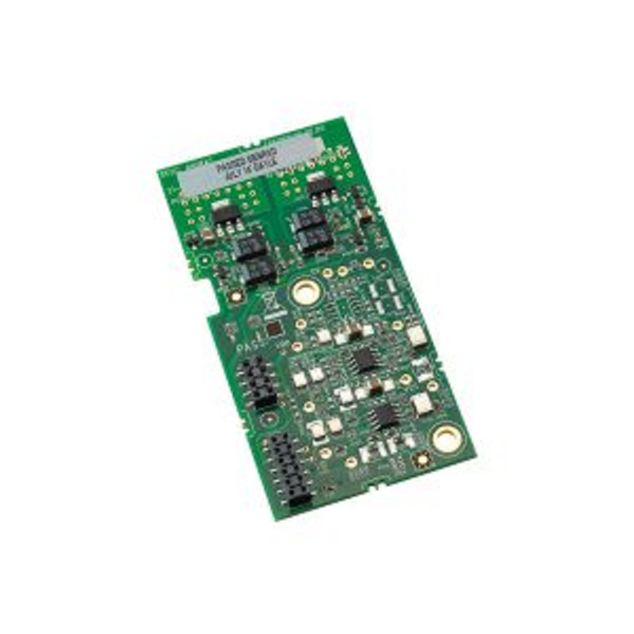

    Hãng không công bố điểm cắt tần, nên việc tìm thông tin là rất khó. Theo em bác cứ cắt cho em nó ở 5khz đi như bao đôi boockself khác. Quan trọng bộ cắt tần chủ động của bác cắt chính xác và độ dốc gần thẳng đứng trong suốt qua trìh làm việc.

    @ Hãng Linn sx loa, đa phần đều chơi được ở hai chế độ với phân tần.
    - Bộ phân tần thụ động được thiết kế riêng theo đặc tính của mỗi cặp loa, được gắn trong loa có nhiều đường tiếng và không dùng nguồn điện.
    - Phân tần chủ động là thiết bị sử dụng nguồn điện, luôn nằm trước phần khuếch đại và phải mua thêm sau đó gắn trong Amply.
    @ Hiện tại mình đang chơi Loa Linn Ninka được Aktiv với 3 Amply Lk140.
    @ Nếu dùng loa Linn và Amply Linn thì theo mình nên sài bộ phân tần của hãng cho chất lượng âm thanh tốt và an toàn cho Loa, Amly.

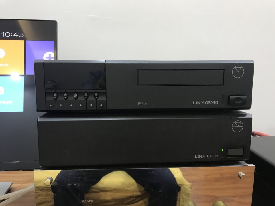

    Em có cặp pow lk100 và cdp genki kê không đẹp mắt (vì tủ tường hơi hẹp) nên nếu ai quan tâm sẽ giải tán cho anh em yêu thích linn.

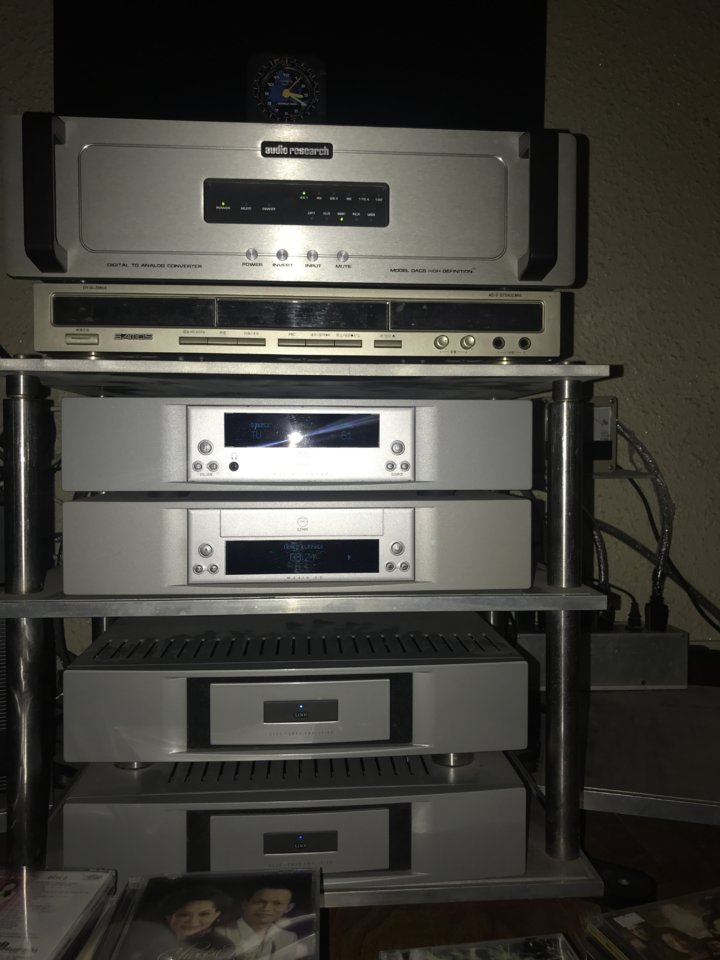

    image.jpg e dùng đồ Linn ,iu lắm .nhưng ko dùng cho loa linn. có lẽ đợt tới sẽ thêm 1 power linn nữa đánh thêm dải vẫn dùng crossover của loa zin.
    tìm thẻ aktive chỉ nhằm mục đích tăng lực cho power thôi.

    @ Bộ Linn của Hoangphiho thật đẹp và hiện đại.
    1, Khi phân tần thụ động thì:
    Nguồn phát --> Khuếch đại --> Phân tần thụ động --> Loa
    2, Khi Aktiv (Phân tần chủ động là thiết bị sử dụng nguồn điện, và luôn nằm trước phần khuếch đại
    Nguồn phát --> Phân tần chủ động --> Khuếch đại --> Loa).
    Rõ để nhận thấy khi Aktiv cho loa Linn thì âm thanh tách bạch, rõ nét hơn và Amply làm việc cũng nhẹ tải hơn. :p
    Khi loa Linn được Aktiv thì âm thanh trở nên sống động và bức tranh âm nhạc rực rỡ hơn.

    ức chế cái hãng này lắm ,cái gì cũng ko công bố. cần nhất cái tần số cắt của các loại loa có thế dùng aktive là từ đó có thể ứng dụng sang loa khác. mò cả ngày ko có thông số :(

    Ức chế cái gì chứ...Linn họ nghĩ và làm cho mình đủ thứ chơi, như vậy chưa thỏa mãn sao ?
    Mình thấy mỗi loại Amply Linn và Loa của Linn thì cần có Cards Aktiv tương thích...thế mới quái. He He :p:p:p
