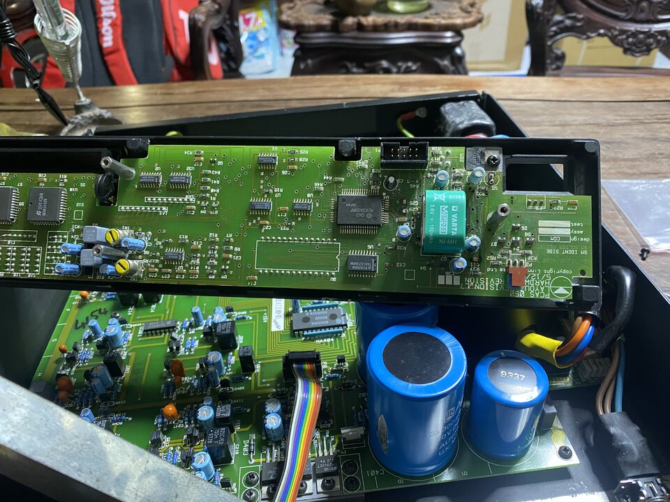

    Muốn thay pin của Kairn mà không nhớ mã của nó, bác nào có hình và thông số cho em xin ah. nhân tiện bác nào biết chỗ bán chỉ giúp e nhé.
    e cảm ơn!

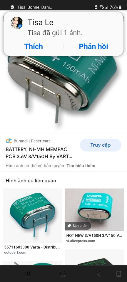

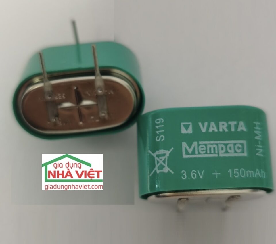

    Pin 3 chân 3.6V / 100mAh.
    VN không thấy có pin Mempac như zin. Năm kia có vài đại lí chuyên bán pin ở Saigon có bán pin Varta 3.6V / 150mAh thay vô pre Linn được.

    Em vừa thay pin cho a Kairn. Lại chạy tít mít như thủo ban đầu ah.
