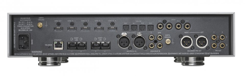

    Số là hôm nay tôi cập nhật firmware cho Linn Akurate DSM. Cập nhật quá lâu mình tắt nguồn đi để gỡ cập nhật. Bật nguồn lên thì màn hình của ADSM tối thui. bật lên vẫn thế. Kiểm tra cầu chì trên dây nguồn vẫn tốt. Mở máy ra xem thì đèn trên main vẫn sáng nhưng màn hình tối thui và Linn Konfig vẫn không tìm thấy ADSM. Chả biết nó sao nữa.

    Anh xem sau có nút fallback không thì anh chọt cái tăm giữ tầm 5-10s để reset xem sao

    Nút Fallback cạnh cổng Lan đó ạ

    Cám ơn chú Tinhtinhmo. Anh đã làm theo chú và ADSM nây giờ đang reset lại, đang update.
    May quá. Không phải hư phần cứng mà chỉ lỗi phần mềm. Update xong chắc ổn

    Sau khi chọt vào fallback, trên Linn Konfig em thấy hiện ra thiết bị ở update mode, ấn update và đợi khoảng 10p là OK anh ạ

    Post lên hướng dẫn của Linn để bác nào gặp trường hợp thế này biết cách xử lý
    Hello,
    For the Akurate DSM download https://linn-artifacts-firmware.s3-...ionInfo/Downloads/Releases/Fw797_4.87.429.zip
    Download https://linn-artifacts-firmware.s3-...ionInfo/Downloads/Releases/Fw797_4.87.429.zip on your PC/MAC
    On the Akurate DSM, press the fallback button on the backpanel (button 2 below)
    null
    Open Konfig and go into the Advanced tab
    Press the BROWSE button in Konfig and select the ZIP (still in zipped format) downloaded in point 1 above
    Press the UPDATE button to continue and leave the Konfig to update the Akurate DSM
    This should be completer after approx. 10minutes.
    If this still doesn’t work then repeat steps 2-4 but in step 3a also enable the “Device Recovery” option

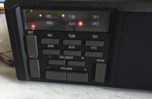

    em nhờ các bác . em có con Pre Linn LK1 nó bị gì mà đèn hiển thị sáng hết lên chớp tắc nhảy nhót như đèn cây thông Noel vậy. o chon input đc, có bác nào bị giống em và các lhắc phục ntn ạ, em xin cám ơn !

    Em ngó qua Service manual thì thấy có pan này
    CMINH and leminhtulinh like this.

    ở Việt Nam! mình kiếm đc ic này chắc o có rồi .
