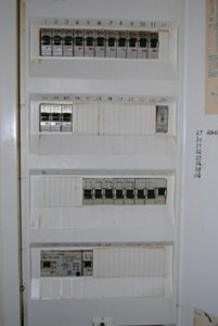

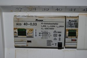

Em up ảnh thật lên các bác xem giúp em. Em không hiểu nhiều về điện, chỉ biết khi bị giật thì nó nhảy cái Fi đó. Lúc đó là em sài điện 220V chứ không phải 380V. (Bình thờng nhìn không bẩn lắm, chụp lên, nhìn bẩn kinh. chứng tỏ máy chụp ảnh của em kém chất lượng :mrgreen: )

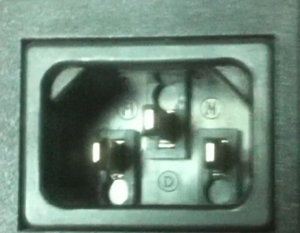

Bác 2-Ki xem qua xem hộ em đâu nóng đâu mát ạ,Vì thấy các bác nói L và N nhưng đây em không thấy L.Ở đây em chỉ thấy Fi D và N
xác định điện có đúng chiều ko thì phải kiểm tra ở ổ tổng cấp cho hệ thống audio chứ, đúng hay sai thì cũng bắt đầu từ đây, khi cắm dây nguồn cho lọc hay các thiết bị đều xuất phát từ đây.
Đây là jack nguồn của Cdp Linn anh à con jack nguôn của con Plinius nó lại ngược lại N bên trái Fi bên phải so với Linn thế nó mới phức tạp ạ chứ mấy cái lọc và Bacl thì em nhìn âm dương rõ rồi ,nhưng cdp amp nó lại ngược nhau em mới băn khoăn ạ
Bác xem chân giữa nằm phia trên thì cực dương nằm bên trái , chân giữa năm bên dưới thì cực dương bên phải . Như bên em,quy đinh dương bên trái nằm bên trái ( theo đúng như Linn )

Tks bác 2-Fi. Hóa ra ở Bển họ kéo 3 pha cho từng hộ GĐ chứ ko giống ở VN chỉ có 1Pha, nên em mới lăn tăn đó ah.

băn khoăn à ! tháo vỏ máy ra, cầm bút thử điện chấm vào cầu chì thấy bút sáng là đúng rồi nếu lỡ độ cầu chì rồi thì phải lắp cầu chì đúng chiều, cầu chì theo máy cũng có ký hiệu đấy
Em thì tối ngày cầm dao cầm thớt, làm sao mà em dịch được. Em định chạy ù ra ngoài văn phòng dịch thuật ở ngoài đầu ngõ thì may quá có Trangvi với Cutom giúp rồi. (bữa nào có dịp em trổ tài nấu cho bác một món ăn bù bữa tối hôm qua ) Em ngồi cả buổi tối vắt cái óc bằng quả nho khô của em mà chả ra được cái nước gì hay giúp bác , bản thân em cũng chưa nhìn thấy bao giờ. Chỉ thấy mấy thằng khoai tây xì xồ với nhau là: đó là tên của những nước cấp chứng chỉ cho loại ổ cắm đó (Fi = Finnland, N = Norway, D = ...Đức) Đa số bọn nó khuyên là phải dùng Multimeter để đo bác ạ. Tiêu chuẩn ISO như Trangvi nói là có, dưng không phải Cty nào cũng thực hiện đúng. Em tạm thế, chả biết đúng sai dư nào, có gì em thông báo tiếp. PS: Bác có cái chữ ký hay thế, cho em xin bản Copy về treo tường nhá? @ thiên đường âm nhạc: Bác có Cậu, mợ, lai thêm cả co con gái xinh Isobarik nữa, còn mong gì hơn nữa. Có điều kiện làm thêm cậu ấm Spark cho vui cửa vui nhà. CDP em chịu, chả biết nhiều. Chắc thế bác ạ. Có ổ căm 3 pha nhưng sức em, 2 pha nó đã quật em lăn quay rồi.
