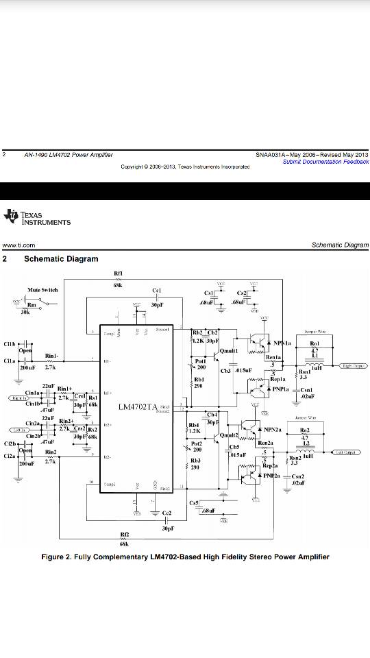

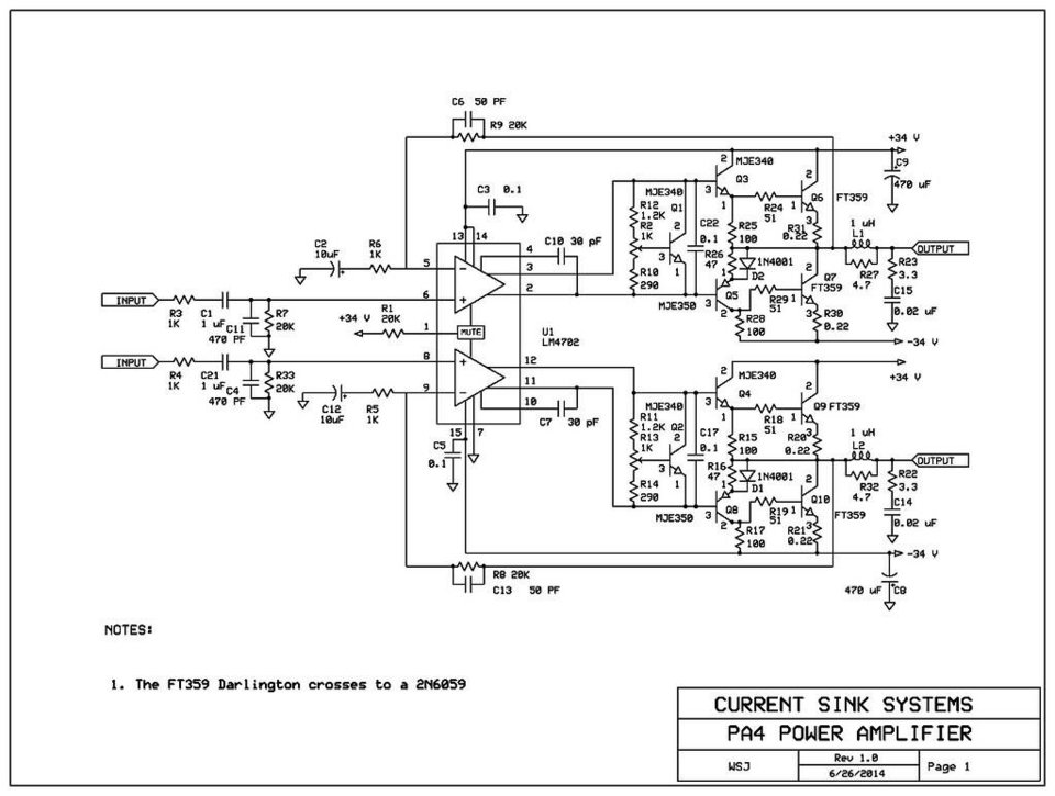

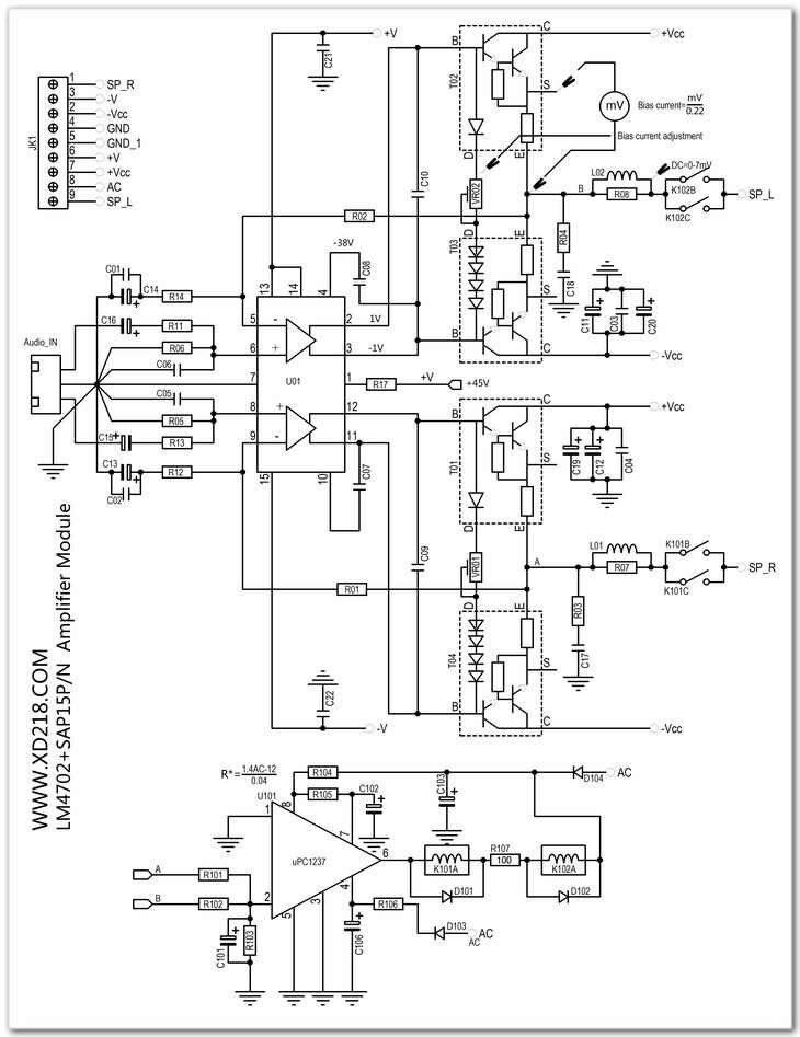

    Các pro có ai từng trải nghiệm hay làm qua con LM4702 này chưa ạ. Em có kiếm được con nhưng làm theo rất nhiều mạch trên mạng nhưng vẫn bị 1 điểm như nhau
    Cấp nguồn 28v đôi cho sò qua con trở 10ohm 1w đo áp ở trở 2 bên lên đến 7.4V dòng thì lên đến 0.7A nhưng nó lại hoạt động được.
    Còn khi cấp không qua trở thì dòng lên đến hơn 1A mỗi bên thì lại bị ù ù.
    E nghĩ đó là do phần set bias đã thử nhiều mạch bias khác nhau như dùng tran thông thường hay qua diode và biến trở nhưng khi chỉnh nó xuống dưới 1 chút là bị dè và k chạy đk. Hôm qua e có đọc 1 bài viết là chỉnh sửa lại phần hồi tiếp về ic và làm theo kết quả vẫn như cũ. Áp trên trở 10ohm đúng 7.4v thì nó mới chạy và nóng ngang với class A. các pro biết chỗ nào chưa đúng k ạ. Giúp em với. Loay hoay 2 tuần nay rồi vẫn k hiểu sao 20190717_200131.jpeg 14648480435_1051f84ff3_b.jpeg LM4702-100-w-t-2-0-k-nh-class-AB-board-khu-ch-i.jpg_q50.jpeg Screenshot_2019-08-22-10-13-50.jpeg
