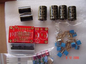

    Mừng quá, sáng nay em vừa nhận được tin ông bạn của em đã nhận được bộ kit LM4780 và những thứ liên quan mà em nhờ mua hộ ở HifiDIY.net. Ông bạn em nói, nơi này rất chuyên nghiệp, chỉ trong vòng có 2 ngày sau khi thanh toán là hàng tới nơi (từ Vũ Hán tới Đại Liên xa hơn 3000 km), với phí vận chuyển chỉ có 10 NDT (nếu mua nhiều hơn 3 đơn hàng thì mức phí là 20 NDT). Như vậy là Tết nay em phải bận rộn với món này rồi. Đây là món đầu tiên nên chắc là phải học hỏi nhiều lắm, mong các bác tận tình chỉ bảo em nhé. Thks các bác trước. Sẵn đây em post tấm hình mà ông bạn gửi hồi sáng nay để mọi người cùng chia vui với em.

    Bác cần kiếm biến áp nguồn thật to chắc khỏe. Bác xem lại xem hãng nó khuyên dùng điện áp bao nhiêu.

    Kit này có thể lắp mono (đấu song song) hoặc dual (2 kênh). Em đang tính đấu song song để kéo cặp Diaton cỏ ở nhà em. Em có tham khảo mấy trang web DIY, thấy họ dùng PSU từ 200 đến 300VA. Theo các bác thì em có thể mua PSU ở đâu, loại gì và điện áp bao nhiêu thì tốt nhất? (em ở Tiền Giang, thỉnh thoảng cũng có lên SG).

    VA thì càng to càng tốt. Bác nên tham khảo thêm bên chủ đề LM3886 đấy. Bản chất cái LM4780 này cũng giống LM3886 thôi.
