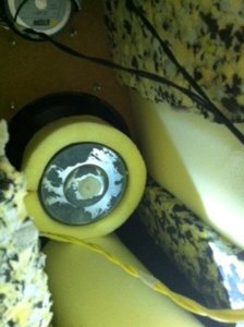

    tks bác nbdhieu. Zalo báo là tin nhắn dc xem nên e ko gọi nữa. Các bác dùng Mộc có thời gian thì mở ra xem giúp ạ.

    PM cho shop thì được trả lời Hãng loa này nó làm như thế. Đít không có tem cờ gì cả :D

    Trông hình củ loa khiếp quá. Mộc của anh em mình chắc mới nhận được 1 năm ai ko biết tưởng loa vintage thập niên 70. Có bác nào trong nam bị hiện tượng này ko, có lẽ em cũng phải mở loa xem thế nao

    Đây là quá trình ô xy hoá đĩa sắt non dùng để kẹp nam châm và tạo lõi từ cho Voice coil, quá trình ô xy hoá luôn diễn ra do các Ion kết hợp với Ô xy trong không khí. Cái đĩa sắt phía sau Driver của bác đã bị ô xy hoá, có thể do khâu vệ sinh sau khi lắp ráp chưa đạt nên rất dễ bị dính mồ hôi tay trong quá trình lắp ráp. Trong mồ hôi có muối, muối có tính chất giữ nước > tạo môi trường lý tưởng cho quá trình ô xy hoá diễn ra rất nhanh.

    Em xem kỹ thì không phải hiện tượng oxi hóa . Mà nó có 1 lớp nhũ đen phủ lên, lớp này mất đi còn trơ ra sắt non.
    Loa của em lại có 1 cục nhựa màu trắng đổ vào cái lỗ rốn ở chính giữa nữa. Em cũng không biết tác dụng của nó là gì vì loa Shop đưa lên nó là cái lỗ không có gì :D .

    Cũng còn tùy đôi loa Nhật của bác là kiểu loa nào.
    Loa có ống vent => dễ bị ô xy hóa hơn loa không có ống vent.
    Muốn cho loa đẹp mãi bác cứ đem củ loa ra, dán băng keo che chắn cẩn thận rồi sơn cho nó vài lớp là mãi mãi bền đẹp....
    Những đôi loa Nhật 30, 40 năm vẫn còn mới nguyên hầu hết là các loa thùng kín, không có ống vent và chỗ tiếp xúc giữa vành của củ loa với thùng loa được chêm mút rất chặt, không chừa chỗ cho không khí bên ngoài lọt vào bên trong loa.

    Như bác Ali giải thích thì lớp ngoài là lớp kim loại như bác nhìn trong ảnh loa mới ở trang cuối cùng bên Ali Shop, lớp này bong ra thì có lớp si đen bên trong. E có hỏi lớp nào bên ngoài
    thì bác ấy nói vậy.

    Thưa các bác, vấn đề quan trọng hơn là bây giờ life time mới được 1 năm mà trông củ loa đã khiếp quá, liệu 2 hay 5 năm sau thì sao ạ nếu ko có biện pháp sử lý thì em e rằng sau vài năm thì có lẽ tấm sắt định vị sẽ bị ăn mòn hoàn toàn và các bác trong đó có em phải mua củ loa khác ngay từ bây giờ để du tru di la vừa :( .

    Kinh các bác em mở loa ra rồi và nó ntn đây.
    Hic mất zin rùi vì em phải chọc tem 1 bên :(
