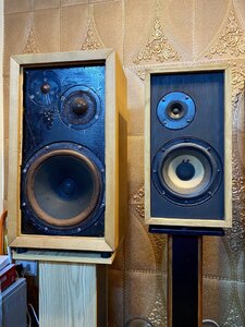

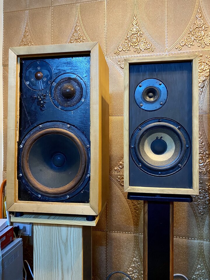

    Ar3 qua các đời bánh bò đơn, bánh bò kép, bass trơn. Rồi tụ xà phòng, tụ dầu. Thùng thịt, thông, dái ngựa, bạch dương. Rồi cầu chìm, cầu nổi. Trung củ to củ nhỏ ……..rồi trung bông …. Trung hở ……..
    Có rất nhiều yếu tố ảnh hưởng đến giá cả cặp loa
    Ngay cả ê căng cũng cần đẹp, e căng kim tuyến trắng rồi kim tuyến vàng
    Vân vân mây mây ………….
    Kiếm dc cặp loa hay hợp ngoài có duyên còn mất rất nhiều công sức phối ghép, căn chỉnh …….
    Thế nên …..
    Ai thích dì chơi lấy, nghe gì mua lấy và đặc biệt tiền nào của lấy. Thóc gạo có tinh
    Úp phụ bác chủ về dòng loa Ar

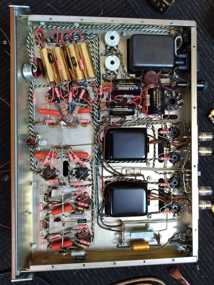

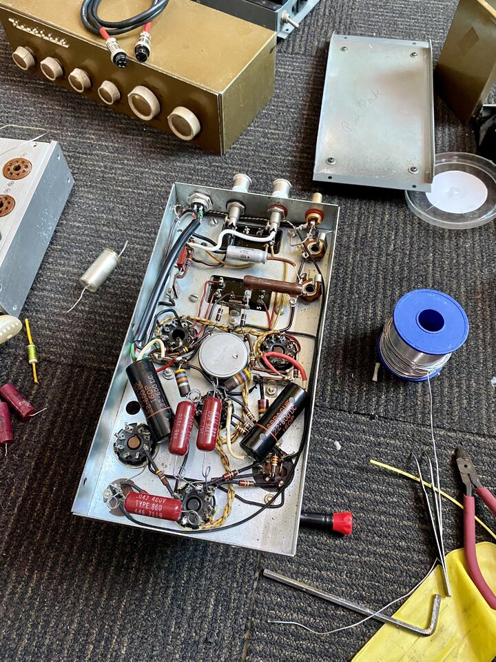

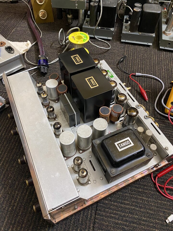

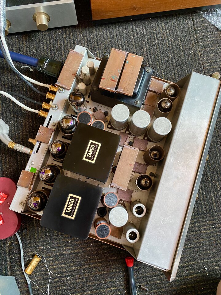

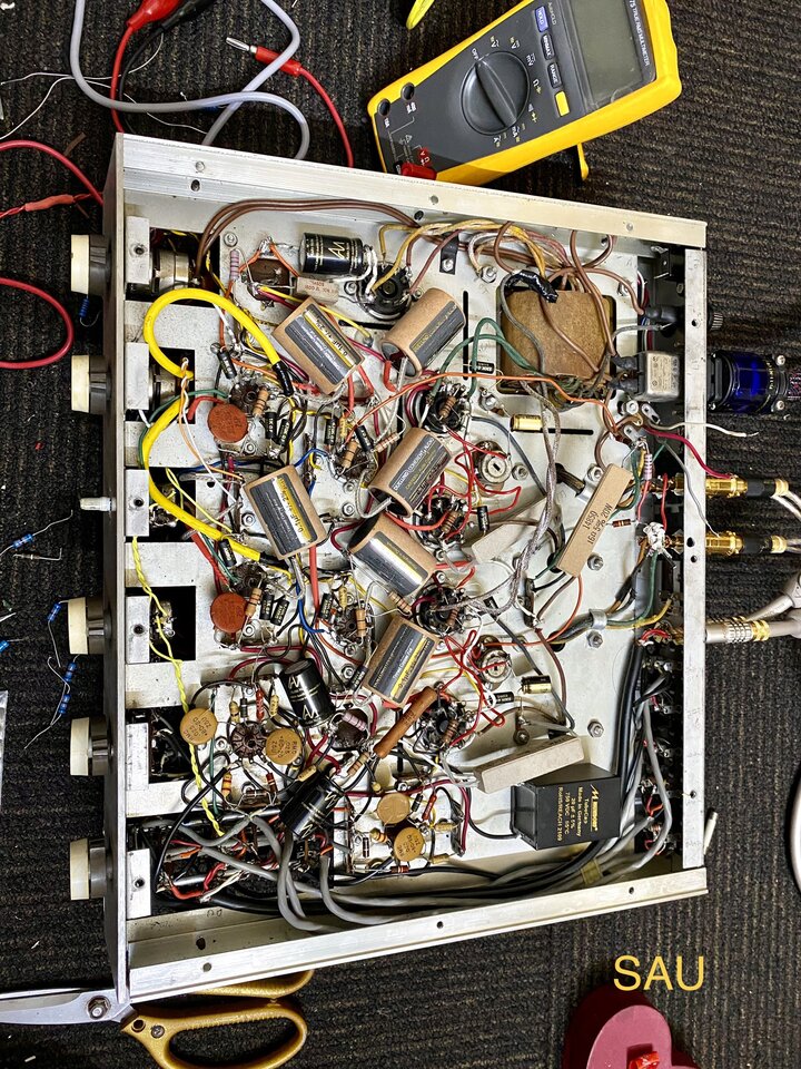

    Úi nói lan man thì dài dòng lắm ạ. Chơi ar3 hay nhất thì ít nhất phòng cũng trên 22m2 trở lên đến tầm dưới 35m2 bác ạ. Nó mới có đủ không gian để thể hiện. Bé quá thì setup quả là đau đầu mệt nghỉ, rộng quá thì đòi hỏi đồ đánh phải gấu và có lực
    Vì ar thế mạnh là sến sẩm nhạc vàng nghe ỉ ôi chậm dãi. Nên ae bọn e hay ghép amply đèn cổ
    Có thể kể 1 số model hay như Fisher 800c, Ta-600, X202c. Mono Dynaco Mark iii, Scott 340, 390, Scott 299c,d. Pre Scott 130, pow Hh150 ………Bán dẫn thì có Fisher 800T là tạm ổn
    Nhưng muốn đánh hay thì trước tiên cặp loa đó phải ổn và dc căn chỉnh lại, tụ dầu thì ko bàn vì ít suy hao, nhưng về bánh xà phòng thì đo đạc phải còn tương đối tốt, ko dc dâng lên quá cao. Rồi các chiết áp phải vệ sinh sạch sẽ tiếp xúc xoay vặn tốt. Xếp lại bông, vo lại đất gắn vành loa .
    Amply đèn cổ cần nâng cấp bóng xịn số đo tốt. Tụ lọc nguồn, tụ nối tầng, điện trở cần đo đạc lại. Để loại trừ ồn nền, tiếng bị dính đục. Âm thanh dc tĩnh hơn
    Vài điều chia sẻ tâm sự cùng bác và các bác có trót yêu dòng loa Ar cổ
