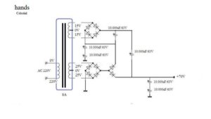

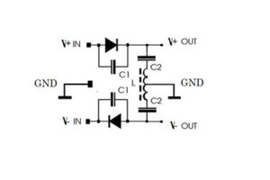

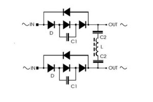

    Ngay tại trang 1 đã nêu về nguyên lý, trong đó có bù dòng và bù áp cho nguồn (Bù dòng bằng tụ và bù áp bằng cả tụ lẫn cảm), Bác quá lười.

    Trong hệ thống đều có cả AC và DC nên nó có sơ đồ bù cả 2 ở đây.

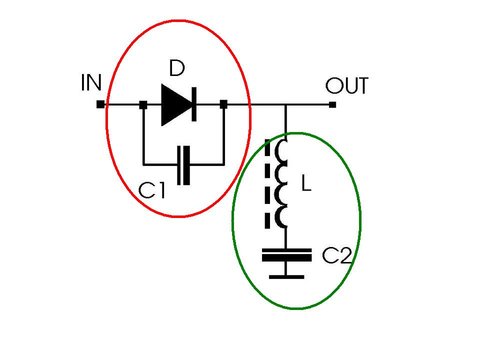

    1. Bài của Bác hơi khó hiểu và EM bôi mầu các mâu thuẫn để Bác giải thích thêm.
    2. Về nguồn xung của Linn thì Bác cũng cho biết thêm xung kiểu gì? Hình như Linn dùng pushpull?
    3. Em vừa mới có cái bù áp và nó đã hạn chế được một số thứ liên quan đến PWM của nguồn xung, Bác có nhận xét gì về việc này?

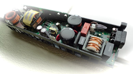

    1- nguồn xuyến ....đưa điện từ ngoài vào chạy qua các cuộn dây đồng lõi ...hạ dòng áp bơm vào các tụ điện ( tụ bù ) chạy qua mạch lọc nếu có > bảng mạch nội bộ .....
    -cuộn dây
    -hạ dòng
    -bơm vào tụ
    -tụ bơm ra bảng mạch lọc
    -mạch lọc bơm ra mạch âm thanh
    ......> quá nhiều bước , nhiều công đoạn > nhiễu nội bộ > độ trễ > tiếng ồn, rung .......> tác động đến music .....
    2- nguồn xung với công nghệ dùng dio....nắn dòng trực tiếp là công nghệ ko phải là mới vì đã áp dụng đại trà trong các đồ dùng như máy tính , đèn .....rất nhiều đồ gia dụng ..
    nhưng áp dụng trên audio thì là cả một nghệ thuật và công nghệ cũng như mang tính khai sáng ......cái này là bí quyết của hãng ...linn đã khẳng định được qua hệ thống nguồn cấp ưu việt LINN DYNAMIK POWER SUPLLY
    3-những phụ kiện bên ngoài ...bù áp , bacl , lọc nguồn, dây nguồn , cầu trì ......chỉ mang tính chất ngoại vi , thủ thuật ...có tác dụng nhưng ko nhiều vẫn là lòng vòng bên ngoài .nếu như xử lý trực tiếp bên trong nguồn của máy mới hiệu quả và bỏ qua được những bước ngoại vi rườm rà
    hình nguồn linn dynamik ( nguồn ..intenet..)

    @Bác inme: bác đọc đâu cái tài liệu nguồn xung nắn dòng trực tiếp vậy? Nhìn cái hình Bác nêu thì thấy Xung này cũng thường thoai, có điều họ làm kỹ hơn ở 4 con transitor nên hiệu quả hơn.

    Cái nguồn dynamik Bác để ý cái mạch nội bộ dựng đứng bên phải nhé :D . Công nghệ này nghiên cứu khá lâu :D

    Bác lnq nếu muốn có thể qua techland mua 1 cái nguồn dynamik giá khoảng 16t về nghịch ạ :D
    nguồn dynamik đáp ứng nhanh thì cầu chì có thể cũng bỏ qua luôn nhưng vẫn có cầu trì ở phía ngoài đầu jack dây nguồn theo máy > ko cần thiết luôn cả dây nguồn thửa ...
    vd: như kiểu máy bơm trực tiếp cũng mạnh và nhanh hơn nước xả xuống từ trên bể ... Nhưng cái máy bơm nên xịn chút và original .. Cái phức tạp là cũng từ cái đơn giản :D
