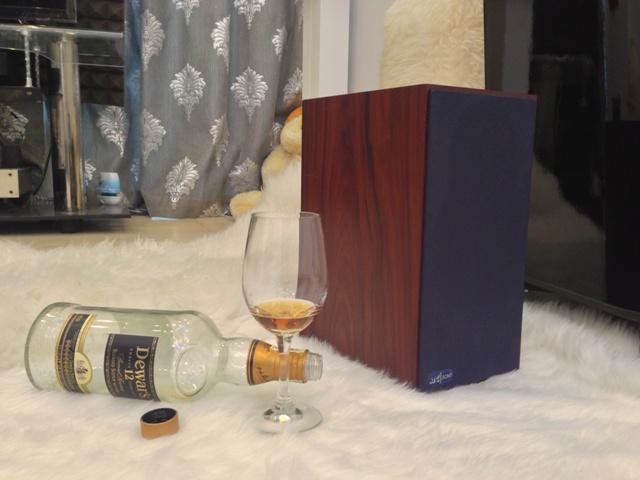

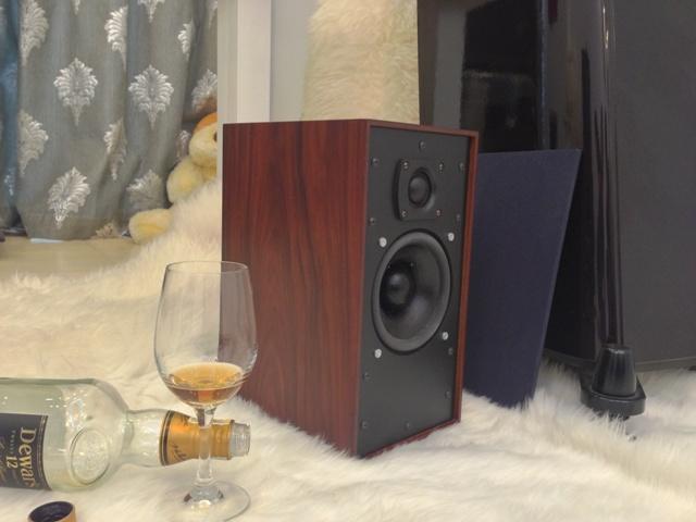

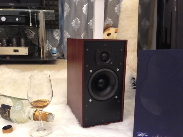

    Em tặng các bác đang chơi ATC vài bức ảnh tự sướng, em này nhìn rất ngon ạ!!!
      File size:
      31,8 KB
      Views:
      741
      File size:
      30,1 KB
      Views:
      735
      File size:
      34,8 KB
      Views:
      736

    nằm cạnh em kharma nhìn ngon ghê :D
