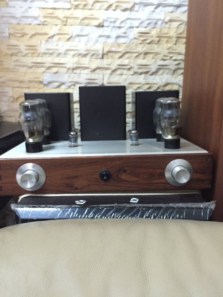

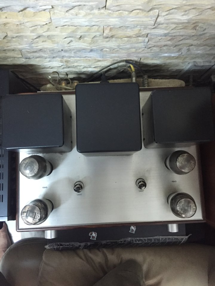

    image.jpeg image.jpeg image.jpeg image.jpeg Chào cả nhà,
    Mình có loa Conan 2,5 tấc ghép với ampli đèn: hiện đang bị tình trang vừa mở nguồn điện thì loa cứ nổ lụp bụp và rè trong khi ampli chưa bật?
    Mình mới chơi nên hoang mang khi gặp tình trạng này (tệ hơn là người bán cho mình đã chạy làng, không hỗ trợ)
    Cảm ơn cả nhà

    Vậy loa của bạn nó có ma à... vì loa phải có tín hiệu điện đủ một công suất nhất định thì nó mới kêu được chứ. Còn đây như bạn nói amply còn chưa bật thì nó lấy công suất ở đâu ra để làm cho màng loa rung thành tiếng...
    Nhìn amply của bạn biết là đồ diy. Hoặc amply đèn của bạn họ làm chưa chuẩn nên amply đã có điện dò lung tung dò ra cả loa rồi. Kiểm tra kỹ amply đi không nó lại làm cho loa đi viện đấy....

    Đợt amply karaoke em cũng bị tình trạng cắm nguồn, chưa bật nguồn cũng bị rè rè, ở nhà nghe rè khong rõ vì cặp loa treo cao, khi đi kiểm tra volume (do lẹt xẹt khi tăng giảm âm lượng) ở bác thợ nghe khá rõ
    Sau khi kiểm tra, bằng kinh nghiệm, bác thợ móc một dây mát vào tản nhiệt, êm luôn, volume nhiễu dầu hôi vào vặn tới vặn lui hết lẹt xẹt.

    có thể do nhiễm điên từ các linh kiện khác nên khi chưa bật amp loa mới có tiếng ù xì được, bạn thử nối mát cho amp xem hết không, nếu ko thì phải nhờ thợ rồi

    bác xem là bị nổ lụp bụp sau khi bật nguồn ở amply đèn hay là chưa bật nguồn amply đèn.
    Nếu mở nguồn mà có tiếng nổ lụp bụp thì có nhiều nguyên nhân, tuy nhiên trước tiên thì cứ tháo cái bóng ra vệ sinh chân cẳng sạch sẽ cái đã

    Chắc ampli đèn của bác bị rò điện ra cọc loa ngay cả khi chưa đóng nguồn, bác nên đem ampli đi kiểm tra kỹ, tình trạng này không nên để lâu vì có hại cho loa và cả ampli.
