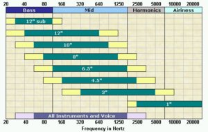

    Em xin bổ xung :
    Mấy cái kích thước to nhỏ của loa bass sẽ trình diễn như thế này tất nhiên chưa tính đến thiết kế thùng.
