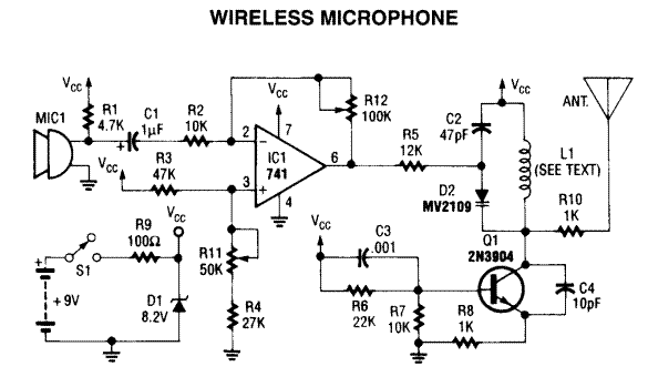

    Theo em thì khó nhất là ráp micro không dây.
    Nguyên lý thì rất dễ nhưng khi bắt tay vào làm thì cực khó. Mỗi một chuyện chọn Transistor công suất tần số cao là mệt đầu rồi.

    Sơ đồ nguyên lý mạch micro không dây

    Cám ơn ác bác rất nhiều.Vay thì em sẽ làm như vầy các Bác xem: Em sử dụng Mic không dây,Ok.Amp thì em sẽ thử theo 1 trong 2 mach mà Bác Number1gen chỉ,vậy là ok.Vậy còn cái cầm tay chỉ trỏ thì sao?.chỉ tiép em nhé các bác.H em đi kiếm linh kiện đây.À cái quần áo của loa có ảnh hưởng nhiều không a? :idea:
