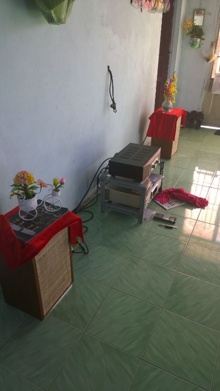

    Chào các bác. Dàn âm thanh của e:
    CD sony XA5ES
    Amply DL-84 Thivan
    Dynaco A25.
    sau gần 1 tháng nghe Trường Vũ, Chế Linh, Quang Lê... thấy rất hợp với tai e.
    Nhưng thỉnh thoảng 1 bên loa lại có tiếng lụp bụp nhỏ. Có bác nào biết lý do tại sao k ạ. :?:
    nếu có cách khắc phục chỉ dùm e, e xin cảm ơn.
    Chúc sức khoẻ.

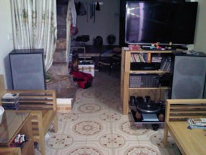

    Bộ của bác bố trí ổn đấy nhỉ, em thì chả bao giwof có được cái phòng ngon thế để ma....
