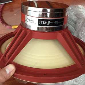

    [url=https://www.flickr.com/photos/...mm . kể cả ván lạng . thùng của Nhật Đóng ạ .

    Em cám ơn bác. Em cũng đóng theo kiểu BLH này

    Đầu tiên em cám ơn các bác đã tư vấn cho em, em đã đóng xong thùng loa cho coral beta 10 cảm nhận đầu tiên là tiếng dải trung và dải cao nghe rất ngọt nhưng dải trầm khi nghe nhạc jazz không đươc hay lắm, tiếng contra bass thể hiện kém. Đánh giá chung thì tương đối hay
