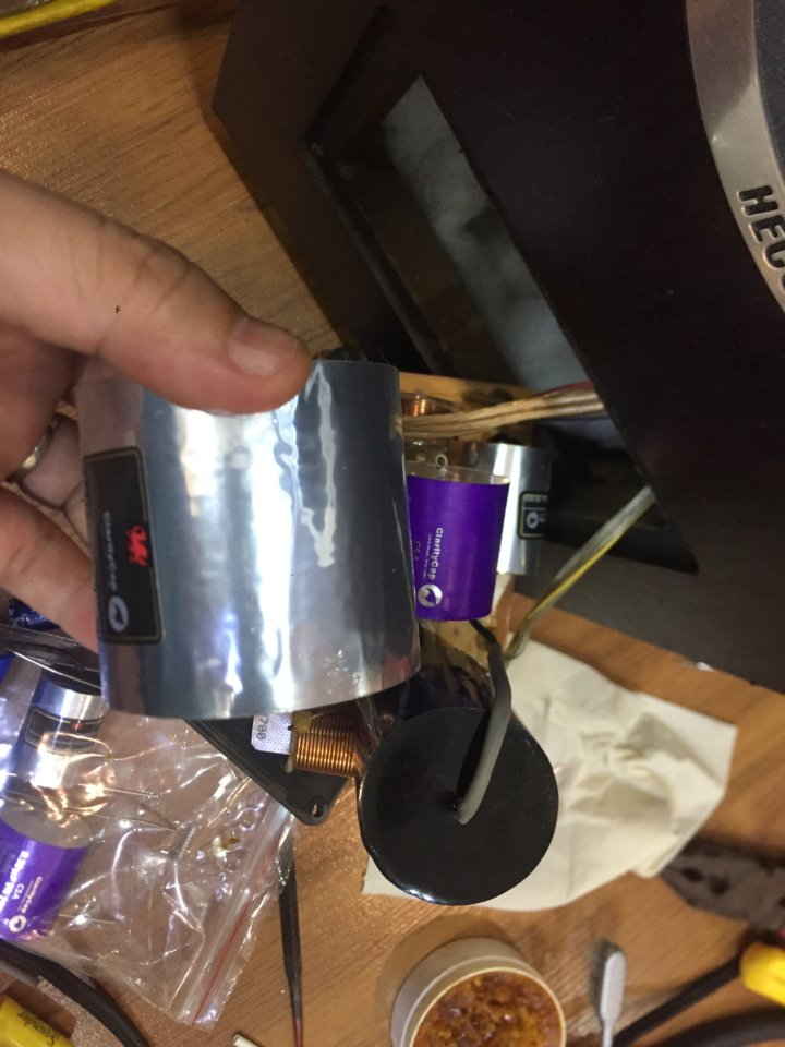

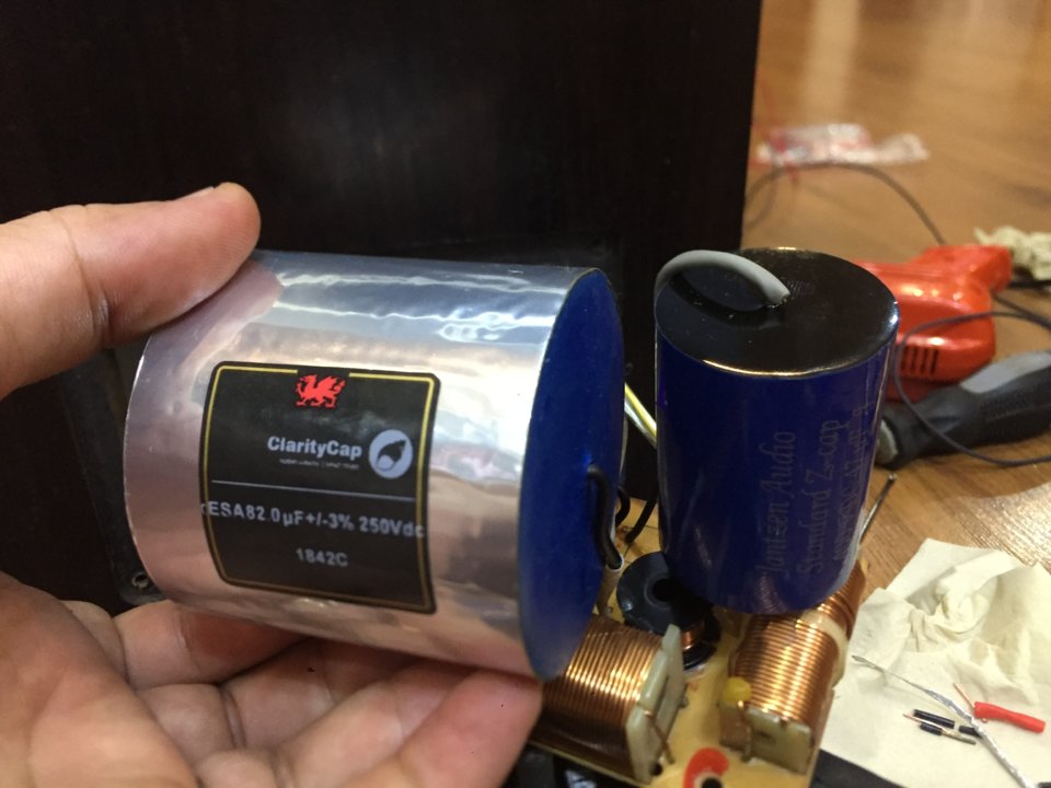

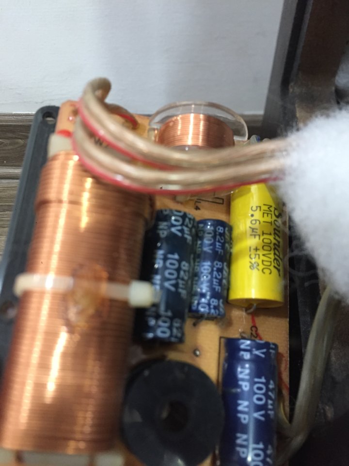

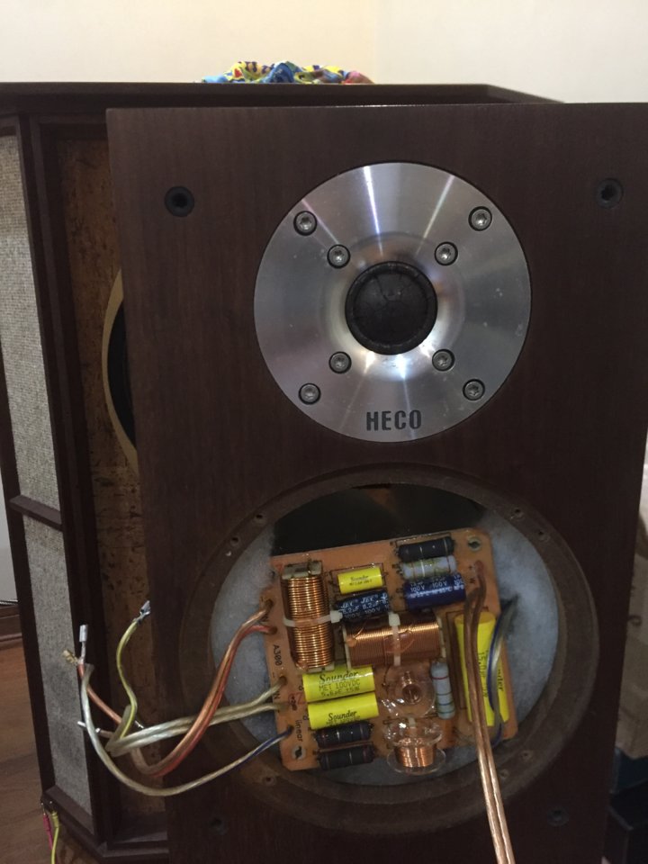

    1E7B7A93-8729-4365-A315-4FD8BF0481FD.jpeg 08CAD06E-4E43-41BE-9AF1-6CB448FD82E4.jpeg Heco nghe chính xác, chi tiết, khoẻ khoắn, không nịnh tai. Thiết kế và hoàn thiện chính xác, cẩn thận đúng phong cách Đức đảm bảo chất lượng âm thanh và thẩm mỹ.
    Ghét mỗi cái (có lẽ, theo quan điểm cá nhân em) hãng sử dụng tụ trong phân tần hơi ẹ (dù rằng chắc chắn đã đc hãng kiểm nghiệm, thẩm định và lựa chọn đễ vẫn đảm bảo tiêu chuẩn). Heco Celan và Metas ở nhà em phân tần toàn dùng tụ JEC và Sounder (Bennic), không biết các đời sau XT và GT có thay đổi gì ko hả các bác?

    Thì em cũng đã nói là ý kiến cá nhân em rồi mà, ý là dù rằng Heco tốt (em đã nói hãng đã kiểm nghiệm, thẩm định đạt chuẩn mới lựa chọn), nghe okie (và vì thế mình đã chọn) nhưng cá nhân người sử dụng như em vẫn mong muốn tốt hơn khi biết linh kiện được sử dụng như vậy (và sẽ tự thực hiện với các linh kiện đc đánh giá tốt hơn của các hãng uy tín với giá thành phù hợp). Chắc các bác thấy ảnh em tháo tung ra như vậy cũng hiểu ko chỉ để xem loại tụ cho vui mà sẽ bắt tay vào thay thế.
    Thực tế em đã làm rồi (chỉ dùng loại vừa vừa thôi cho nó tương xứng giá trị loa kẻo 1 tiền gà lại 3 tiền thóc) và trong lúc làm có để so sánh 1-1 giữa loa đã làm và chưa làm. Kết quả là rất đáng để đầu tư, sau khi làm thấy hay hơn khá nhiều, rõ nét nhất là thấy đc bên chưa làm nền âm ko tĩnh bằng, dải trung và cao hơi chua (gắt) hơn, dải trầm không gọn và rõ bằng so với bên nâng cấp.
    Vì vậy, em hỏi thăm các bác xem các đời sau như Celan XT, GT, thậm chí dòng đỉnh của hãng là The Statement hay The New Statement sử dụng linh kiện ntn? Nếu vẫn dùng loại làng nhàng như vậy (và tất nhiên vẫn nghe hay, xuất sắc khi so hiệu năng/giá thành) thì tuỳ từng điều kiện, quan điểm, sở thích mình có thể đầu tư thêm để hay hơn cho thoả mãn cái tai của mình, đỡ phải nâng cấp đổi loa lên đời tốn nhiều xèng. :)

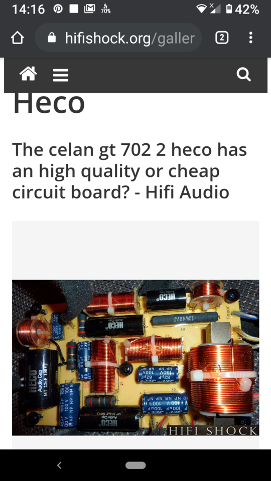

    Đây là ảnh phân tần Celan Gt 702, dòng The New Statement không tìm thấy trên mạng
    Van_Basten likes this.

    Ảnh mờ quá em không nhìn rõ thông số, nhưng em đoán rằng các tụ ở vị trí dùng Sounder Capacitor (Acoustic Capacitor of Bennic) thì được thay bằng Heco Audio Cap, những chỗ còn lại vẫn dùng JEC capacitor. Như vậy anh em mình ai dùng các dòng đời sau XT, GT nên tra cứu thêm xem Heco Audio Cap là Heco nhà mình dùng/thuê hãng nào gia công, và tương xứng với dòng nào của hãng đó để đánh giá xem nó có cần được thay và nên thay loại nào để có chất lượng âm thanh tốt hơn không. Còn riêng đống tụ còn lại của JEC thì quá xứng đáng được thay rồi :).
    Có lẽ em vẫn quá ấn tượng với "tình đầu" Heco nên vẫn mong ước có được một cặp The New Statement ở nhà với phân tần được nâng cấp ở mức độ cao nhất (tương xứng với giá trị của nó). Thế nên rất mong bác nào đang sở hữu cặp này chia sẻ hình ảnh bộ phân tần để tính toán trước xem nếu sau này "kết duyên" được với em nó sẽ phải phải đầu tư thêm "phẫu thuật nội tạng" bao xèng cho nó tương xứng :) .
