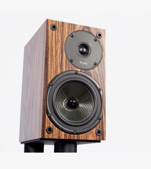

    Trước em có 1 đôi Proac Response 3 và một đôi monitor Quested H108 (passive), tiếng Quested H108 tốt hơn Proac Response 3 rất nhiều, đặc biệt là độ rõ của mid. Em đo thì đáp tuyến cũng phẳng hơn so với Proac Response 3. Còn lại là do gu thôi, nếu bác muốn loa ít màu, chơi đa dạng thể loại thì có thể chơi monitor, còn nếu muốn âm thanh có gu theo sở thích thì phải tìm một hãng dân dụng nào đó.
    Chú ý là không hẳn cứ monitor là giống nhau bác nhé, mấy dòng Dyn, Focal, Genelec, Neumann họ thiết kế kỹ nên chơi được.

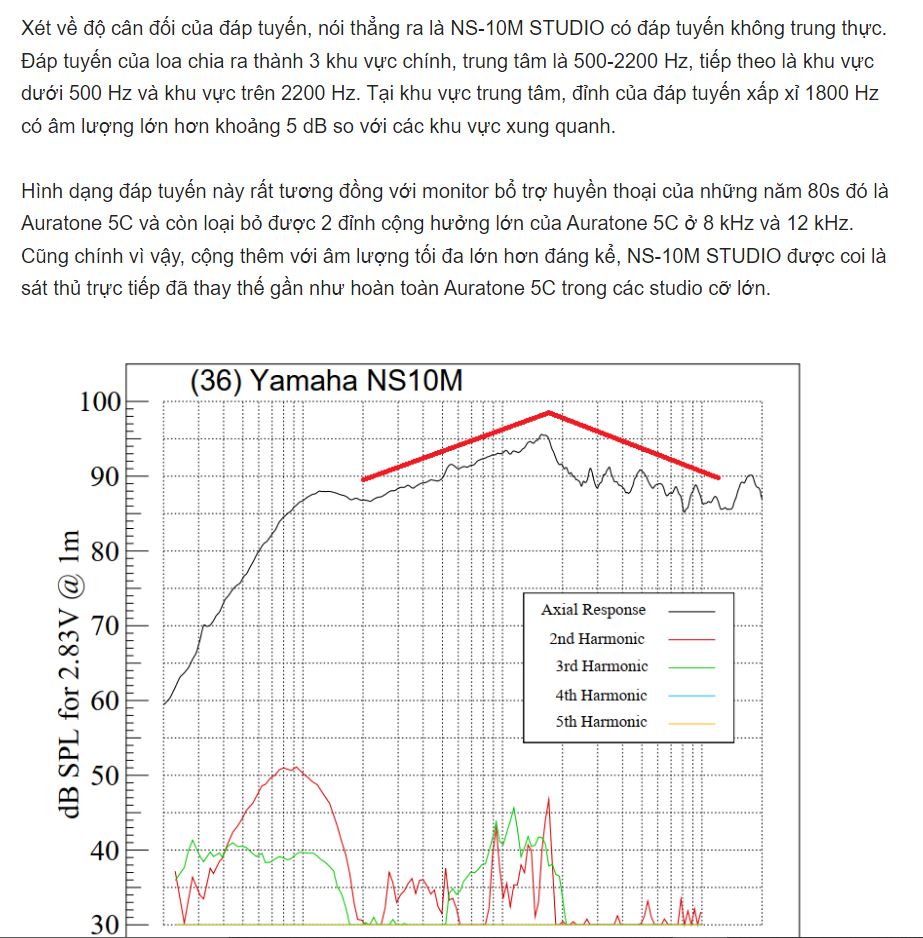

    Bác đọc kỹ bài phân tích về cặp Yamaha NS 10M của kỹ sư thu âm, đặc biệt phần phân tích spec của nó, để hiểu mọi lý thuyết bác đọc và trích dẫn nó vẫn là lý thuyết , ko nên từ việc nghe dàn máy dân dụng ở nhà với các chuẩn setup theo "tai" của bác để tư vấn về lĩnh vực bác mù tịt, càng ko nên "copy& paster" các kiến thức sách vở để biện luận, bác hãy viết theo cách hiểu của bác sẽ tốt cho người đọc hơn .
    Đọc-hiểu-tham khảo thực tế-thực hành -> Nếu chăm chỉ sẽ tích luỹ dc kiến thức "thực chiến" .

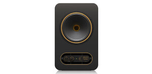

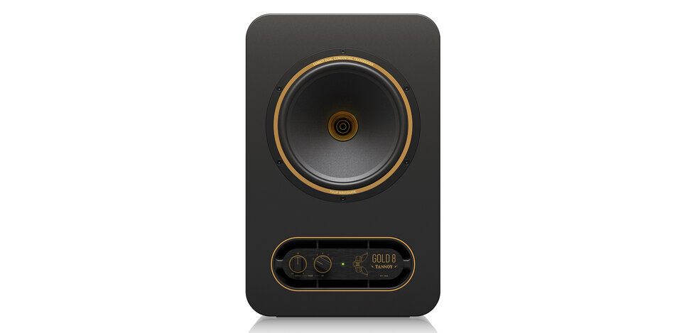

    Về chơi loa phòng thu, giá nó rẻ anh em đừng nghĩ nó quá bèo, loa được SX hàng loạt qua các nhà máy, giá đương nhiên hạ . Mức độ hay tuỳ thuộc người nghe - Âm thanh của Loa bản chất là "âm thanh do bên làm loa quyết định" , vì vậy mỗi loa sẽ kêu 1 kiểu - Ko loa hãng nào giống loa nào , nghe phù hợp và thấy hay thì mua , đừng ngạc nhiên sao cặp loa phòng thu 10 củ mà lại hay hơn cặp loa hifi, hiend của bạn mình giá gấp 4-5 lần .
    Nhân tiện, quảng bá hộ thành viên VNAV - mr.Kiên - hiện qua làm NPP âm thanh Pro khủng - Công ty Hoàng Bảo Khoa tại Q7-HCM với dòng loa Monitor Tannoy hay và rẻ .

    Đọc bài này chỉ thấy giới thiệu về NS-10M, với những đặc điểm: loa treble 3.5cm chịu được cs lớn và cắt được thấp; impulse response tốt; polar response tốt; decay tốt; đáp tần quá tệ so với tiêu chuẩn monitor hiện đại; độ sâu bass cũng kém so với monitor bây giờ.
    Dân studio cũng có nhiều loại, chơi từ dòng auraton hơn triệu tới genelec, atc hàng trăm triệu, các loa này có tiêu chuẩn và chất lượng khác hẳn nhau.
    Không rõ bác muốn truyền đạt gì khi gửi nội dung bài này mà không đi vào vấn đề chính?

    Mình có nói ở post trước bác đọc lại, loa studio cũng chỉ là công cụ làm nghề kiếm cơm của họ thôi, tuỳ cơm gắp mắm, tiền nhiều chơi đồ tốt, ít tiền chơi đồ rẻ , đòi hỏi loa Monitor mà Fs phẳng và chuẩn thì tốn tiền, và ko phải Fs phẳng đã là phù hợp người dùng, tự thực hành đo Fs rồi sẽ thấy cái Fs của nó nhìn vậy mà ko phải vậy,
    Bài về Yamaha NS10M họ nói rõ vấn đề này, chứng tỏ họ chọn loa cũng theo nhu cầu và gu của họ, và còn nhiều studio trên thế giới chọn nó, nếu cứ căn vào Flat phẳng thì vứt bố cái loa đó vào thùng rác , một số bác nghe đâu đó loa Yamaha NS10M là siêu chính xác, vói lý do nó đã dùng phòng thu là chính xác và nó rất nổi tiếng ????? Nên mua về sẽ thất vọng khi nghe ở phòng nghe nhạc gia đình .
    Đọc sách mà cứ gặp đâu cũng phang Flat phẳng là loa chuẩn là quá sách vở !
