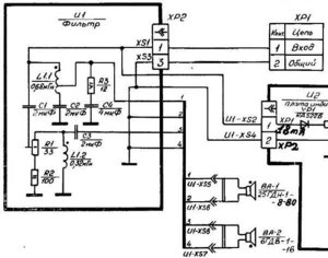

    Nó là con trở công suất có trị số khoảng 12 omh/5W. Em nói khoảng vì khi đo thực tế bằng đồng hồ thì trị số của nó là 12,83 omh, (em cũng lười ko gỡ nó ra để nhìn vì mặt có số lại quay xuống dưới). Có lẽ do sai số của ĐH hoặc bản thân điện trở. Nó là con trở đấu nối tiếp với tụ 3,9uF để tạo thành mạch lọc Zobel ổn định trở kháng cho loa bass bác ạ.

    Chính xác thì 12Ohm / 6W bác ạ :mrgreen:

    Hôm nay em lang thang ở chợ thấy có bán loại tụ MKP của khựa, hình thức khá đẹp, vỏ đen bóng chữ nhũ vàng, em bán hàng quen cứ xui mua đi anh, em thấy thợ làm loa mua nhiều lắm :mrgreen: . Mua đại 1 cặp 1,5uF/100V vì ko có loại 2uF. Em đã thay thử vào vị trí tụ 2 uF nối tiếp với cuộn dây của loa bass, có đấu // thêm tụ 0,47MKP của nhật cho đủ trị số. Tối nay test thử thì thấy tiếng bass có mềm mại hơn tí chút nhưng rất khó phân biệt :cry: . Mục tiêu sẽ kiếm thêm tụ 3,9 uF để thay nốt cho vị trí lọc zobel xem sao, em nghĩ vị trí này mới ảnh hưởng nhiều đến tiếng bass.

    Trưa nay vừa lọ mọ mở phân tần S30B ra ktra tụ,đo trong mạch thì thấy không đúng trị số,nhưng tháo hẳn ra ngoài đo thì cả 3 con tụ 2,2MF đều thây đúng trị số,nên mình quyết định hàn lại không mod gì nữa,Có lẽ loa Nga họ thiết kế như tiếng như vậy thôi:bass khỏe nhưng Treble hơi cứng khi volume nhỏ??? :?

    Mod tụ mới để có chất âm mới bac ah. Kg phải do lk xuống cấp. :)
