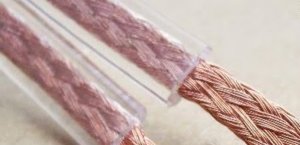

    dây interconnect trong loa cũng ko cần phải dây quá ghê ghớm, đắt tiền đâu bác, chỉ cần lõi bự hơn là ổn rồi
    Em đang chạy bằng dây đồng nát này, lõi 2ly nhiều sợi mịn xoắn lại ^^

    Theo như bác tư vấn thì dây này là dây đồng nát, bác kiếm đâu mà ra đồ đồng nát ngon quá. Nhìn cuộn dây bác poss lên mà bàn phím em nó ướt hết vì nước bọt rùi nè :wink: . Với tiêu chí NGON-BỔ-RẺ thì món này của bác không thể bỏ qua, vậy bác còn thì nhượng lại cho em ít đi. Em không kiếm đâu ra được đồ cũ ngon như vậy vì thời gian hạn hẹp, 2 nữa là em chỉ cần khoảng 2 sợi mỗi sợi 12m cho đủ cặp loa khó chiều này thui. Cọc loa em cũng đã mua được rồi, là đồ cũ tháo máy = đồng mạ bạc. Bác tư vấn, bác poss hình lên vậy bác giúp em vụ dây nhợ này nhé?

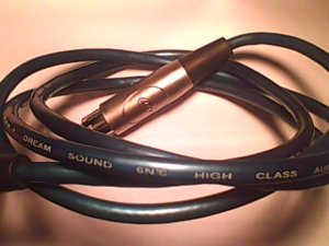

    Em thay bằng dây cable này thấy cũng ổn lắm

    Dây này của bác nếu em không nhầm thì chất liệu là đồng 6n. Nếu là đồng 6n thì qua ngon rồi, thay riêng cho ròng loa LIÊN XÔ thì phải là hay mới đúng chứ ạ. "đồng OFC tử tầm 5 số 9 cũng ngon rồi" hơn khối loại dây đồng mạ bạc đang giao bán tại các shop hiện tại chứ bác. Em nghĩ loa LIÊN XÔ-NGA thay bằng dây đồng sợi to thì tốt hơn đồng mạ bạc vì loa này cần công xuất và thiên trầm mà điều này thì dây đồng làm việc tốt hơn dây mạ bạc. Nếu thay dây mạ bạc sẽ làm tăng sự chói gắt của dải trung cao và tress, bản thân 150AC và loa LIÊN XÔ nói chung thì 2 dải này đang thừa rồi, đặc biệt là trung cao.

    :lol: Em chả hiểu Rì về chất liệu như bác nhưng em thấy thay dây đồng này vào nghe Chế Linh rên em khóc suốt .... Nhớ tình xưa

    Em mua cũng vài tháng rồi bác, mà mua cũng vừa đủ sài thôi ko dư nhiều, em chạy dây trong loa và DIY dây loa luôn, nếu bác cần thì em mua giúp thôi(nếu còn), nó bán theo kg, ko theo chiều dài, giá 150k/kg

    Em cũng đâu có biết gì nhiều về dây nhợ đâu, chỉ thi thoảng vào shop lão det sơ đọc những bài lõa chém về dây nên nó thấm tí chút thôi, thực tiễn để được cầm cái mỏ hàn hay cái kìm mà bấm vào đầu dây thì vẫn rất ít các bác ạ.
    @ Bác anle cứ đùa em roài. Mấy con chữ và số trên sợi dây bác poss lên em chẳng hiểu gì (tiếng anh biết em nhưng em không biết nó) nhưng em thấy có dreem sound 6n*... high class audio.
